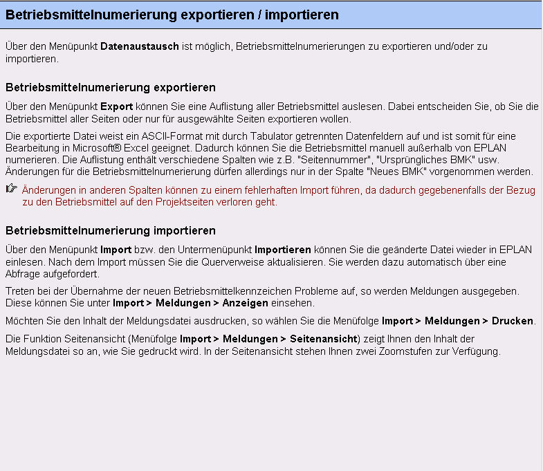

ich möchte gerne von die BMK´s aus meinem Stromlaufplan von einer bestimmten Seite exportieren, diese dann in Excel importieren. Somit kann ich meine Vorlagen für einen anderen E/A-Bereich verwenden(z.B. die E2.0 E2.1 usw auf E44.0 E44.1 schnell und einfach umändern) Wenn ich dieses fertig habe möchte ich diese Daten wieder in meinen Stromlaufplan importieren.
Es gibt in der Hilfe von E-Plan 5.70 gibt es einen Beitrag, aber mit dem kann man nichts anfangen.

erstellt am: 11. Nov. 2009 12:24    Editieren oder löschen Sie diesen Beitrag!  <-- editieren / zitieren -->   Antwort mit Zitat in Fett Antwort mit kursivem Zitat    Unities abgeben: 1 Unity (wenig hilfreich, aber dennoch)2 Unities3 Unities4 Unities5 Unities6 Unities7 Unities8 Unities9 Unities10 Unities
Das von Dir angesprochene Tool habe ich mir schon angeschaut, aber ich möchte halt keinen weiteren Dinge auf meinen PC auf der Arbeit installieren.  ...auch wenn man nur gutes davon liest.
Es muß auch irgendwie anders gehen. E hat mir schon mal jemand vor Jahren gezeigt, nur weiß ich nicht wer und wie er das gemacht hat.
Anbei mal ein Bild aus der Hilfe von E-Plan.

erstellt am: 11. Nov. 2009 12:39    Editieren oder löschen Sie diesen Beitrag!  <-- editieren / zitieren -->   Antwort mit Zitat in Fett Antwort mit kursivem Zitat    Unities abgeben: 1 Unity (wenig hilfreich, aber dennoch)2 Unities3 Unities4 Unities5 Unities6 Unities7 Unities8 Unities9 Unities10 Unities Nur für oTTo Neumann 10 Unities + Antwort hilfreich
@Otto
Mal bitte in das Menü Projekt - Nummerierung - Betriebsmittel und hier weiter Datenaustausch - Export/Import anschauen (eventuell mal die OH bemühen). Dort kann man BMKs exportieren, ändern und wieder importieren.
Selbst habe ich das aber nie probiert...

erstellt am: 11. Nov. 2009 19:15    Editieren oder löschen Sie diesen Beitrag!  <-- editieren / zitieren -->   Antwort mit Zitat in Fett Antwort mit kursivem Zitat    Unities abgeben: 1 Unity (wenig hilfreich, aber dennoch)2 Unities3 Unities4 Unities5 Unities6 Unities7 Unities8 Unities9 Unities10 Unities
Ich möchte nur die BMKs exportieren. Egal ob sie von einem Schütz oder Sicherung ist.
