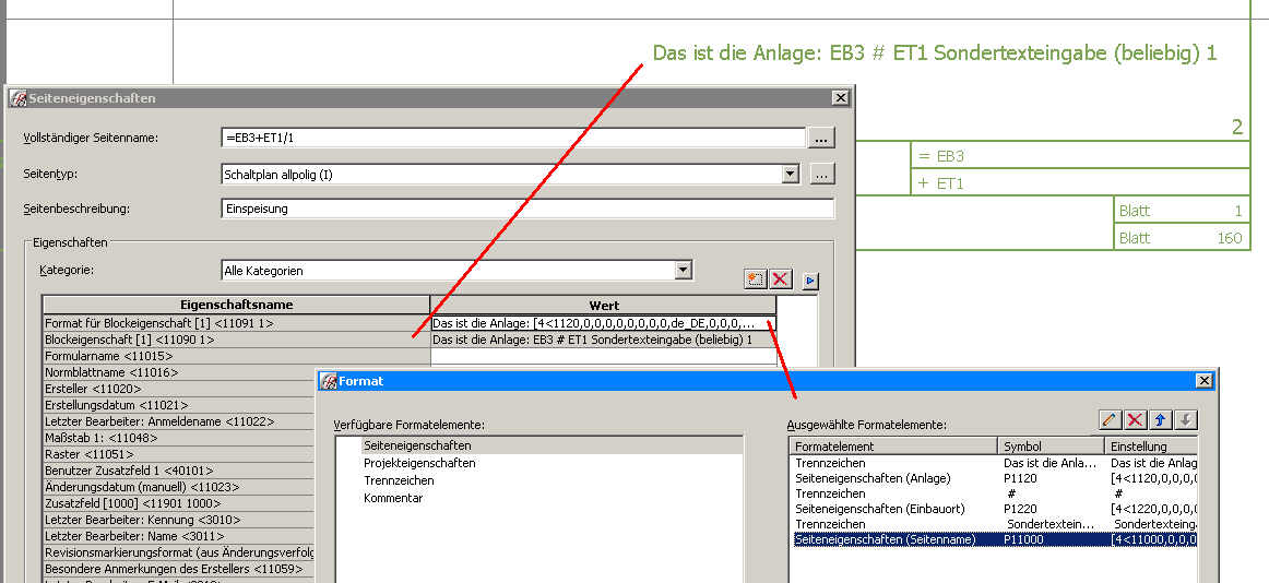

ich hoffe Ihr habt vielleicht eine gute Idde.
Ich bräuchte eine Lösung wie ich Anlage und Ortskennzeichen in die Seiteneigenschaften unter Zeichnungsnummer reinbekomme.
Das Problem ist folgendes. Ein Kunde wünscht (schreibt vor) folgende Blattzeichungsnummer-Zusammenstellung:
Gebäude Nr. Lüftungszentralen Nr. Anlagenkennziffer, Ortskennzeichen
Bsp. 0205 S04 L006 105A
Die Geb.Nr, und LZ sind für jede Seite im Projekt gleich, Anlage und Ortskennzeichen variieren. Das A muß auch hinter das Ortskennzeichen, ist
aber kein Bestandteil dessen. Bisher habe ich ein AutoHotkey-Script verwendet ("Seite umbenennen">>copy>>"Seiteneigenschaften">>paste>>blättern) , dass aber bei hoher Seitenzahl sehr zeitaufwendig ist.
Gibt es einen Steuertext oder sowas, den ich in die Seiteneigenschaften eintragen kann, der die Daten dann ausließt?
Ach ja damit es nicht ganz so einfach wird... den Plottrahmen darf ich natürlich nicht verändern!
Danke für jede Antwort.

Mal vorab: bist Du zwingend auf Eplan5 festgelegt? Mit P8 wäre das relativ simpel möglich (automatisch, man könnte sich eine entsprechende Seiteneigenschaft mit den von Dir geforderten Angaben per Blockeigenschaft zusammenbauen)...

Das wäre ja super! Dieses Jahr muss die Abgabe noch in 5.70 erfolgen, aber ab nächstem Jahr wäre das eine Super hilfe. Wo finde ich das denn in P8?

Du findest das in den Seiteneigenschaften selbst. Anbei mal ein kleines Beispielbild. Da kann man dann sehr viele Einstellungen durchführen je nach Anforderung.
Idealerweise wäre es natürlich wenn die entsprechende Blockeigenschaft der Seite schon fest eingebunden im Normblatt eingebunden wäre (erleichtert die Sache sonst müßte man die Seiteneigenschaft manuell einbinden)...

klasse!!!
Da muss ich wohl ein wenig herumklicken aber das ist, lagfristig gesehen, wohl die Beste Lösung.
