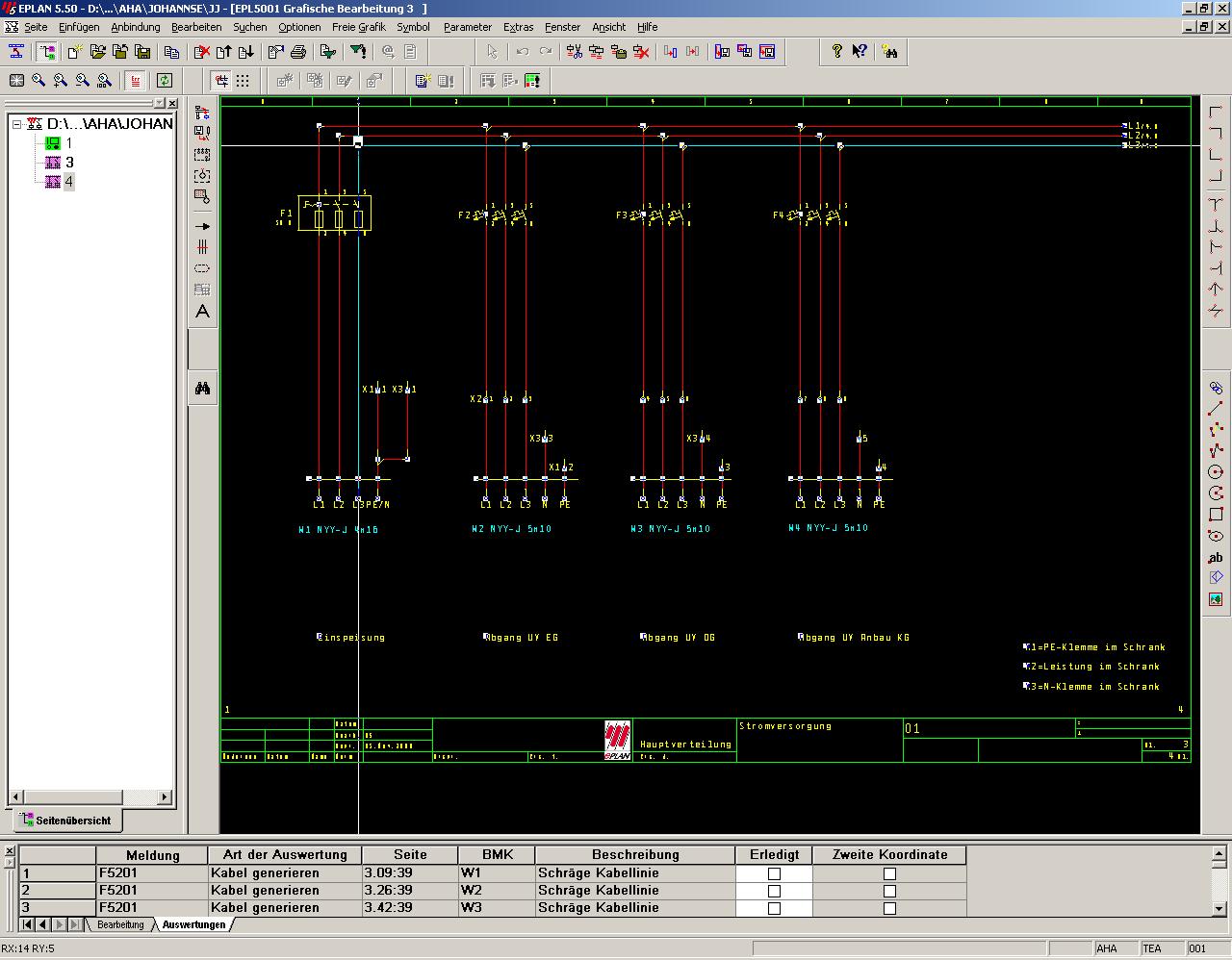

ich bin absoluter Neuling auf dem gebiet von Eplan und erstelle zur Zeit für eine einfache Hausinstallation einen Plan. Dabei habe ich u.a. folgendes Problem:
vom Zählerschrank kommt ein NYY-J 4x16 Kabel an. Ich möchte gern in der Hauptverteilung und den beiden Unterverteilungen (werden wohl ein Hager univers und ein Hager Volta 3x2 PLE werden) den PEN in PE und N aufteilen. Muss ich dann den PE und N immer auf jeder Seite des Schaltplans als eigene Linie oben mitführen (wie auch die Phasen)? Gibt es eine Möglichkeit von einer zentralen Stelle aus (ähnlich einer PE- oder N-Schiene) zu verteilen und wenn ja wie mache ich das in Eplan?
Abschließend noch 'ne kurze Frage: wo finde ich einen Überspannungs-/Blitzstromableiter in Eplan?
Ich hoffe ich habe mich einigermaßen verständlich ausgedrückt

Hallo und willkommen hier
- ich würde da einfach mit Klemmen (N+PE gebrückt)arbeiten und das abgehende Potenzial PEN nennen.
- den Überspannungsableiter findest Du in der Symboldatei DIC_ESSD -> Symbolname USP - Symbolnummer 105

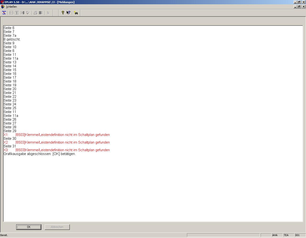

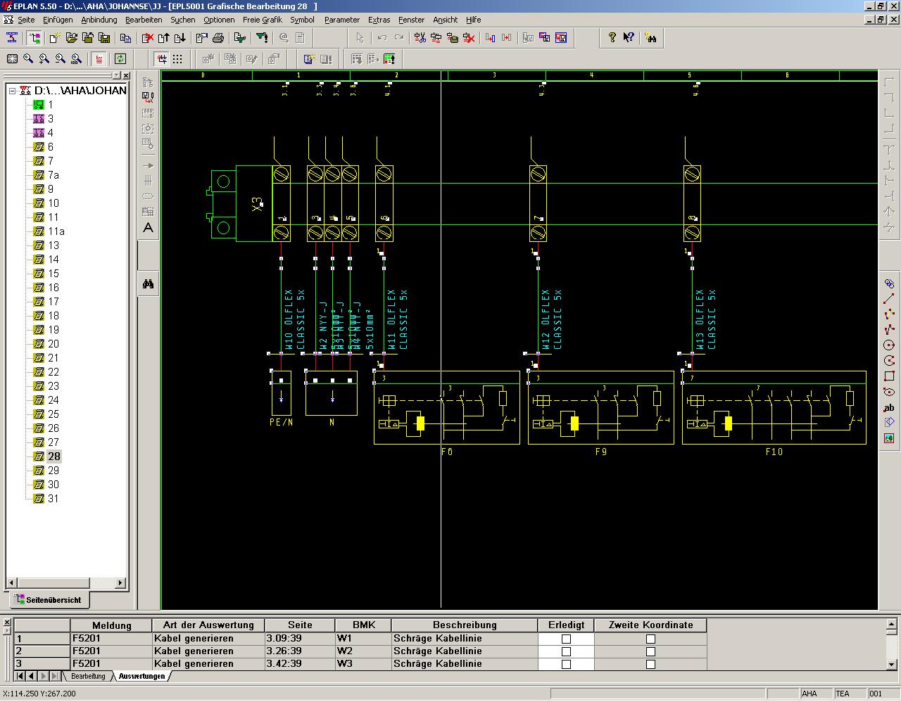

Soooooo, nabend zusammen.
Hier mal die Fehlermeldung bzw. die daraus resultierende Klemmen. Also meiner Meinung stimmt da was nicht.
Das Symbol für den Überspannungsableiter habe ich übrigens gefunden. Danke.

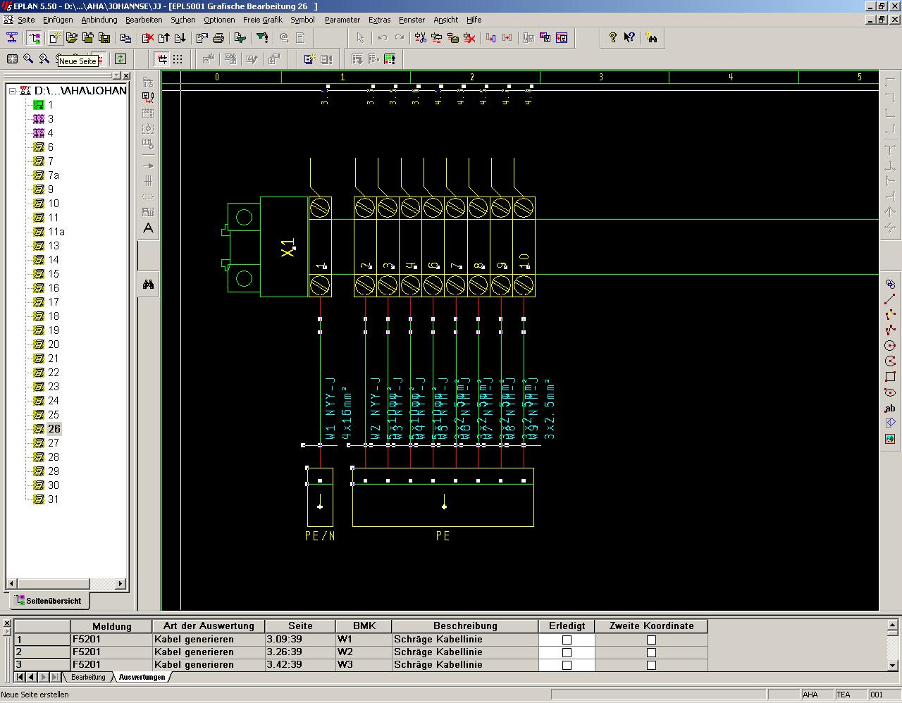

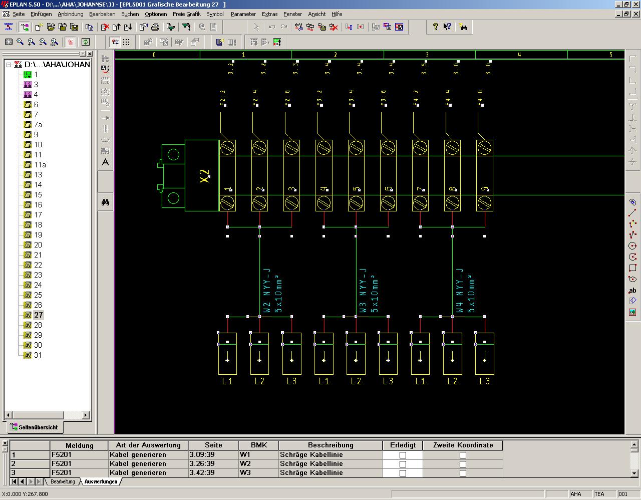

erstellt am: 05. Nov. 2009 22:15    Editieren oder löschen Sie diesen Beitrag!  <-- editieren / zitieren -->   Antwort mit Zitat in Fett Antwort mit kursivem Zitat    Unities abgeben: 1 Unity (wenig hilfreich, aber dennoch)2 Unities3 Unities4 Unities5 Unities6 Unities7 Unities8 Unities9 Unities10 Unities
... und die restlichen beiden Klemmbilder, die irgendwei auch nicht so ausshen wie das gern hättte.

erstellt am: 05. Nov. 2009 22:42    Editieren oder löschen Sie diesen Beitrag!  <-- editieren / zitieren -->   Antwort mit Zitat in Fett Antwort mit kursivem Zitat    Unities abgeben: 1 Unity (wenig hilfreich, aber dennoch)2 Unities3 Unities4 Unities5 Unities6 Unities7 Unities8 Unities9 Unities10 Unities Nur für heyho 10 Unities + Antwort hilfreich
Jau moin,
das sieht irgendwie merkwürdig aus. Als Potentiale für N und PE hast du reine Klemmen genommen und nicht Geräte-/Potentialendklemmen. Nimm Mal die genannten, keine Klemmen, die sind ja unterhalb, neben L1-3 vorhanden.
Ralf
