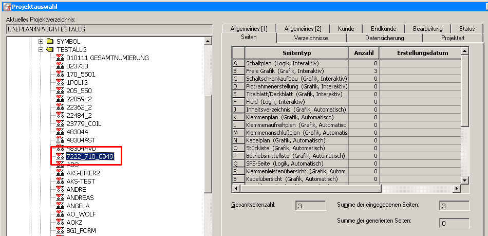

habe folgendes problem:kämpfe mich seit geraumer Zeit durch P8. so nun kommt ein Kunde und sendet mir ein Eplan 5 Projekt was bearbeitet werden soll.
nun habe ich  mir Eplan 5  installiert,aber bekomme das projekt nicht mal geöffnet und auch nicht im P8 eingelesen.
wer kann helfen?  hänge mal ein projekt an,habe 3 davon die ich nicht auf bekomme.
wie bekomme ich das Projekt in Eplan 5 auf,oder kann es in P8 öffnen?

Gesetzt dem Fall das hier nur originale Eplan Stammdaten wie Plotrahmen, Symbolbibs etc. verwendet wurden (diese fehlen alle komplett in der hier angehangenen Sicherung) kannst Du Das Projekt in Dein Projektverzeichnis entpacken.
Dazu einfach einen Ordner "DeinProjektname.P" im Verzeichnis \EPLAN4\P\KDK (KDK = Dein Kundenkürzel) anlegen und die Dateien dort hinein entpacken lassen. Dann kannst Du das Projekt anschließend auch öffnen, dabei aber für das N-Verzeichnis am besten das ESS Verzeichnis übernehmen (\EPLAN4\N\ESS). Der Rest der Verzeichnisse (M, F und L) ist prinzipiell egal...

bekomme ich einfacxh nicht auf.
Habe unter Dienstprogramme-Parameter-Persönlich-Verzeichnisse die Stammdaten auf ..\EPLAN4\N\ESS\gestellt,hilft aber nichts.
Ist die Verzeichnisangabe richtig?

Hast Du das Projekt mal entpackt und in ein Verzeichnis (wie von mir weiter oben beschrieben) geschoben?

ja,hab ich getan.Projekt liegt bei mir unter D:\EPLAN4\P\CSW\7222_710_0949  HPI-2 Knijpmachine Samenstelling Rittalkast
wenn ich jetzt 5.7 starte und unter Projekt-Projekt auswählen und verwalten schaue und auf das entpackte Projekt sehe bleibt der ok Button
grau ,kein starten möglich.

Da sind Leerzeichen drin, das hat EPLAN 5 nicht so gern. Versuchs mal ohne Leerzeichen.

Leerzeichen entfernt,aber daran hats auch nicht gelegen.
hat noch jemand ne Idee?

Kürz mal den Projektnamen ein, bspw. wie im Bildchen zu sehen. Dann klappt das auch...

ich staret über Explorer : C:\EPLAN4\P\CSW\HPI-2_Napomp_R\PROJEKT.PPD
und eplan meldet:
Die Datei oder das Verzeichnis
C:\EPLAN4\P\CSW\HPI-2_NAPOMP_R\PROJEKT.PPD
ist nicht vorhanden!
_____________________________________________________
Vorschläge zur Fehlerbehebung:
Einstellung der richtigen Unterverzeichnisse.
Kopieren der Datei aus einem anderen Verzeichnis oder von der Sicherungsdiskette in das eingestellte Unterverzeichnis.
Anlegen der Datei durch einen anderen Menüpunkt.
was kann ich tun?

Deinem Projekt(ordner) fehlt das .P am Ende.
Also nicht: HPI-2_NAPOMP_R
Sondern: HPI-2_NAPOMP_R.P
sonst weiß Eplan nicht das es ein Projekt ist...
