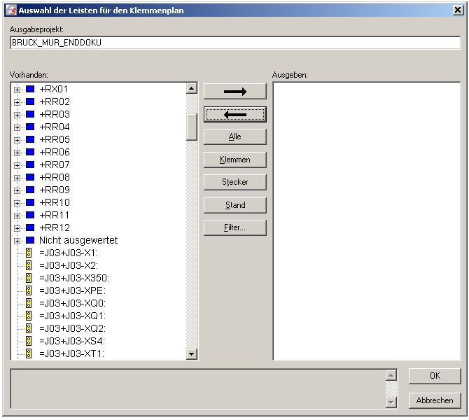

Nach Zusammenführen 2er Eplan-Projekte kommt es zu einer unterschiedlichen Darstellung bei der Auswahl der Klemmleistenausgabe.
Die Klemmleisten vom externen Projekt sind geschachtelt dargestellt und meine nicht (wie bei uns auch üblich). Leider finde ich nirgendwo die Einstellung um meine Klemmleisten ebenfalls geschachtelt darzustellen damit im zusammengeführten Projekt alles gleich ausschaut.
Anbei ein Bild zur besseren Verdeutlichung meines Problems...
Vielen Dank im Voraus!!!

Wenn du die blauen +RX01 usw. meinst?
Das sind von Hand angelegte Ausgabegruppen. Suche mal im Index der Hilfe nach "Ausgabegruppen" und schau dir das Thema "Montagegerechte Klemmen-, Stecker- und Kabelpläne ausgeben" an.
Ich verwende sie auch bei großen Projekten.

RMT und neue Ausgabegruppe erstellen, Klemmleisten reinziehen.

Danke für die Antworten - hat mir sehr geholfen!
