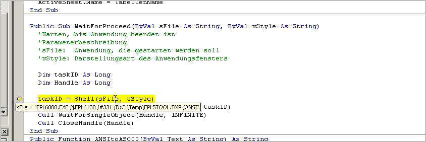

Hallo zusammen ich hoffe ihr könnt mir weiterhelfen. Bei dem Versuch mit dem Excelltool auf die Artikeldatenbank zu zugreifen gibt er mir folgende Fehlermeldung. siehe Anhang
Dank Euch schon mal im voraus
Details: WinXp, Eplan 5.70 SP3 , Eplan5-Tools für Excel

Sieht so aus als ob deine TEMP-Variablen nicht richtig eingestellt sind.

Hallo Django, wie oder wo kann ich dies tun? Fehlt mir da eine Datei oder ist dies nur eine Einstellung im Excell-Tool? Gruß

Zum einen die Einstellungen im Excel-Tool. Zum anderen die Einstellungen von Windows.
