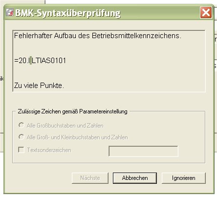

Hallo !
bin wirklich kein Greenhorn in EPLAN 5.xx, bringe aber durch keinerlei Parametereinstellung
obige Fehlermeldung zum Schweigen....
weiss jemand vielleicht Rat ?
wäre toll, denn die Meldung hält beim Bearbeiten enorm auf....

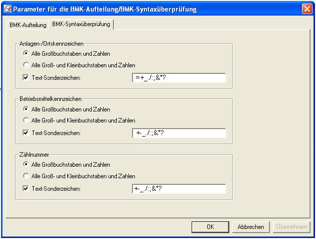

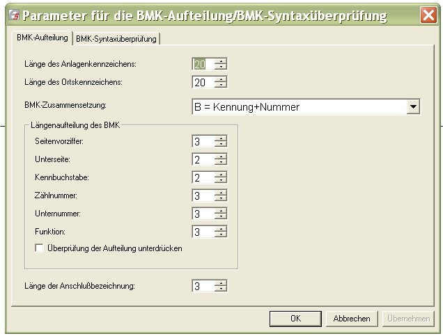

hallo ralf !
gerne !
anbeiauch die parametereinstellung mit der BMK-aufteilung....

hallo ralf,
anbei jatzt auch die fehlermeldung !
lG arris

also wie ich das sehe sind das beides die gleichen Bilder, na egal. Ich tippe auf den zweiten Reiter: BMK-Syntaxüberprüfung. Hast du irgend welche Text-Sonderzeichen in den BMK´s? Diese dann hier eintragen.

hallo ralf !
danke für deine schnelle antwort,
habe das alles so umgestellt = gleiche fehlermeldung,
sollte man evtl. einen neuen QVW-lauf starten ?

Hmne, Hat nichts mit den QVW-Läufen zu tun. In deinem Bild der Meldung schreibt EPLAN ja, dass zu viele Punkte vorhanden sind. Da müsste mal ein Normenkenner dran, ob mehr als ein Punkt zulässig ist. Der Blaken in deiner Meldung bleibt ja auch erst beim zweiten Punkt stehen. Du könntest es mit ignorieren machen, aber ob die Auswertungen dann alle klappen wird EPLAN nicht garantieren.
