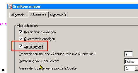

Moin liebe Forengemeinde,
ich hab da mal ne Fräge...    Gibt es in E-Plan eigentlich auch solche schönen Querverweise, an Abruchstellen von z.B. Querverbindungen über mehrere Seiten, wie ich sie damals in CADdy hatte? Also man hat bei ner Abbruchstelle Start und Ziel angeben müssen und anschließend erschien dann am "Startpunkt" das Ziel und am "Endpunkt" der Start als Querverweis...
-1K1 -->-2K1/Seite.Pfad                Seite.Pfad/-1K1--> -2K1
(Ich hoffe ihr versteht mich bzw. das Beispiel)
Gruß Michi

ne, nicht ganz. Haste mal ein Bildchen?

Beispiel.pdf
Ich hab mal eben Bildchen erstellt so wie es in CADdy aussah...
Gruß Michi

Mal in den Parametern Ziel anzeigen einschalten...

Das ist doch schon mal sowas in der Art was ich gesucht habe. Nur leider übernimmt er das auch für Potentiale. Gibt es hier zufällig auch 2 verschiedene Arten von Abbruchstellen? Bei CADdy gab es immer 2 Arten...

Nein es gibt nur eine Art von Abbruchstellen...
