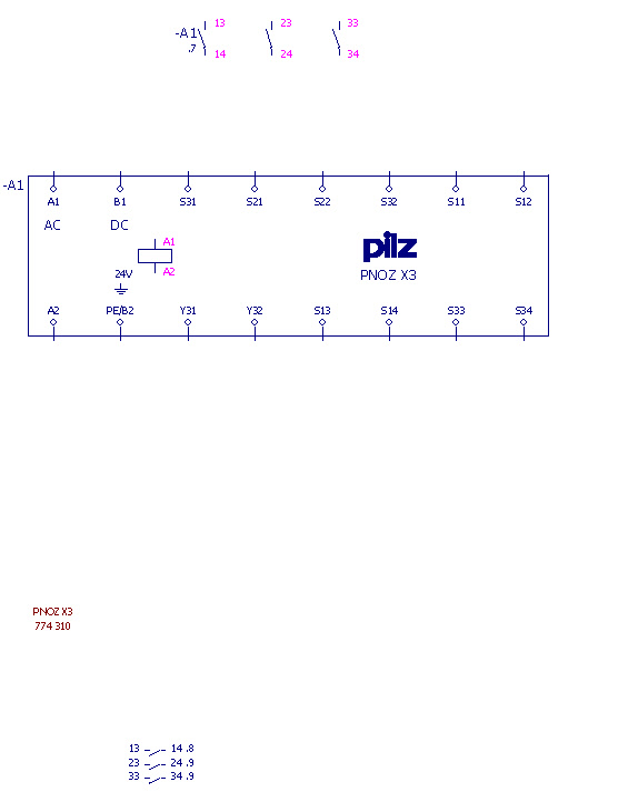

ich habe ein sicherlich für euch einfache Frage.
Ich habe ein PNOZ als Gerätekasten gezeichnet. Symbolart ist auf 150=Hauptelement eingestellt. BMK ist K1.
Ich habe auf mehreren Seiten einen Schliesser K1 verwendet. Bei diesem Schliesser hab ich als Symbolart dann Nebenelement eingestellt.
Bei der Querverweisgenerierung wird aber am Gerätekasten (Hauptelement) nur ein Querverweis auf einen Schliesser angezeigt. Ich möchte aber alle Querverweise der verwendeten Schliesser K1 (Nebenelement) am Hauptelement angezeigt bekommen.
Was läuft da schief?

Hi Michael,
nur so nebenbei, ich würde das mit einer Spule innerhalb des Gerätekastens darstellen.
Zum Problem: Wie sehen deine Parameter Projekt -> Grafik -> Allgemein -> Allgemein 2 aus? Punkt Darstellung von Übersichten bei Symbolquerverweisen? Steht bestimmt auf Keine oder? Hier kannste unbesorgt Zeilen- oder Spaltenweiase nehmen, dann sollten alle angezeigt werden, bei keine nur das erste erreichbare Nebenelement

Hallo Michael,
meinst Du es sollt ungefähr so ->
aussehen?

vielen Dank für eure Hilfe!
Jetzt wird es so dargestellt, wie ich mir das vorstelle!

ja genau die Darstellung wie von Gerhard gezeigt meine ich.
