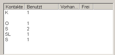

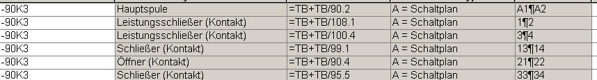

Hi Cadler,
möchte einem Schütz den Kontaktspiegel per Schützauswahl zuweisen. Nur findet der kein Schütz! Direses ist aber definiert. Bei der Auwahl wird dann Bild 01 angezeigt. Hier sagt er mir das er nur 1 SL hat obwohl 2 belegt Bild 2 und 3. Bild 4 zeigt das Schütz in der Definitionsdatei.
Woher nimmt Eplan die Info mit nur einem Schließer???
Danke Wolfgang

Ganz klare Sache, der Fehler is in Bild 4 zu finden.

Hallo Wolfgang,
guck mal nach den Symbolen für die Schließer, Leistungskontakte müssen das Symbol "SL" haben und Hilfskontakte das Symbol "S".
Gruß Manfred

Hi
Sorry war ein Fehler von mir (Copy & Paste) Symbole nicht richtig!
