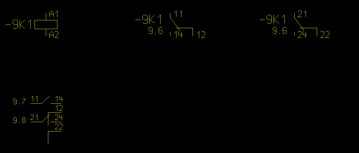

wie ihr im angehängten Bild sehen könnt wird der Kontaktspiegel von Wechslern falsch angezeigt. Kontakt '12' müsste im Spiegel über Kontakt '14' positioniert werden. Die derzeitige Anordnung schafft Verwirrung.
Könnt ihr mir helfen, den Kontaktspiegel zu korrigieren?
Schon jetzt mal danke im Voraus.

das sieht ja lustig aus, besonders der W.
Eine anständige Darstellung des Kontaktspiegels kriegste nur mit der Schützdefinition hin, besonders bei Winkelvarianten.

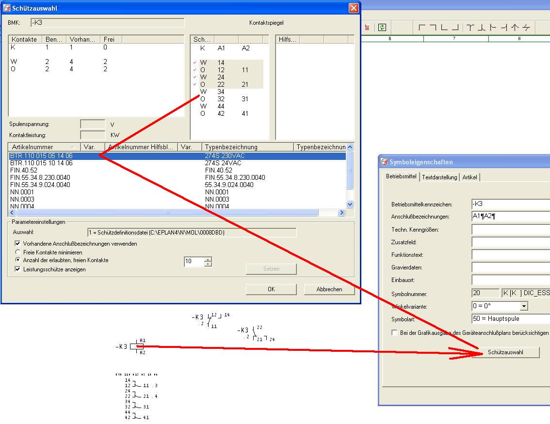

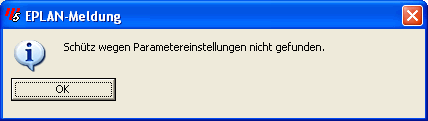

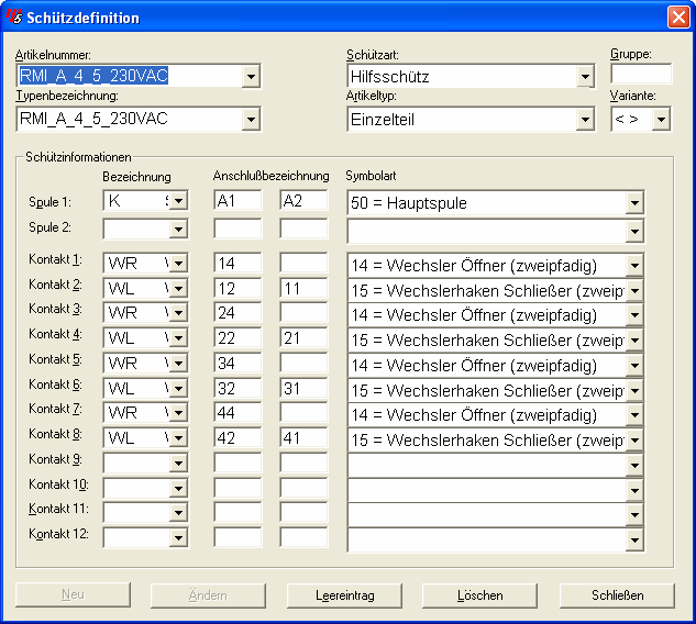

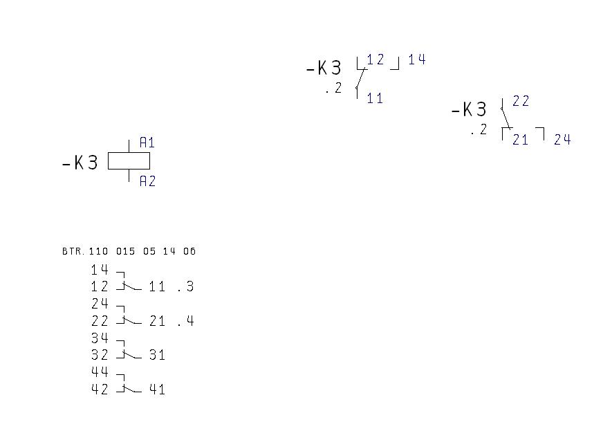

ich habe das nun mit der Schützdefinition versucht. In den ersten beiden Bildern (spiegel_neu.gif, schuetz_def.gif) könnt ihr sehen, wie es nun bei mir aussieht.
Doch wenn ich diese Definition einer Spule zuweisen will, welche schon Kontakte zugeordnet hat, bekomme ich eine Fehlermeldung (siehe fehler_meldung.gif). Oder wenn ich einer Spule mit dieser Definition einen Kontakt zuordne, wir diese Definition gelöscht.
Könnt Ihr mir bitte weiterhelfen, was mache ich falsch?

sag ich doch: Das sieht so komisch aus.
Du nimmst die Symbole für dreipfadige Wechsler und sagst sie sind für zweipfadig. Entweder solltest du für zweipfadig O (Öffner, Symbolart 14) und W (Wechslerhaken, 15) nehmen oder für dreipfadig hat der Bernd sich schon mal geäußert: http://ww3.cad.de/foren/ubb/Forum150/HTML/000472.shtml#000001

Mein Problem ist, ich habe das Symbol W nicht in meiner Liste. Ich habe nur WL (Wechsler Links) und WR (Wechsler Rechts). Wo bekomme ich den Wechslerhaken W her?

Naja, kommt auf die Symboldatei an. Man kann den aus einer anderen Symdat. kopieren. aber vielleicht darf deine ja nicht verändert werden, weil sich ein kluger Mensch daran gemacht hat. Kannst aber auch mal schauen, ob in der Schützdefinition vielleicht ein anderes Relais mit Wechslern vorhanden ist und da mal sehen wie die definiert sind.
Sieht jedenfalls sehr ulkig aus, ein Wechslerhaken hat meistens nur einen Anschluss und nicht 2 wie in deiner definition (12-11) und der 14er als Öffner bräuchte 2 Anschlußbezeichnungen.
