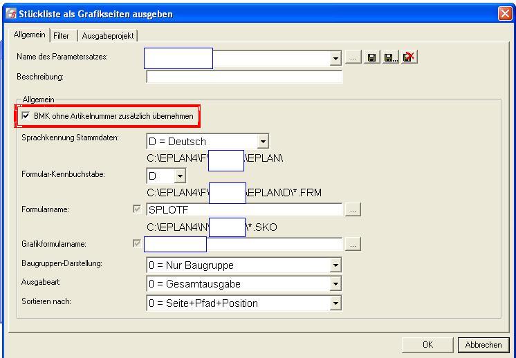

Hallo Forum - einen schönen Wochenanfang wünsche ich Euch.
Hab mal wieder ein Problem; bei der Ausgabe der Artikeldaten als Stücklistengrafik werdem auch BMK's ohne Artikelnummer ausgegeben (z.B. Varistor - bei uns net mit Nummer geführt).
Gibt es in Eplan eine Möglichkeit in der Listenausgabe diesen Eintrag zu unterdrücken?
Sieht halt net so schön aus so viele Zeilen nur mit BMK und ohne weiteren Inhalt.
Vielen Dank für Eure Mithilfe
Grüße Wolfgang

Hallo Wolfgang,
probiere mal ohne den Haken --->
Ralf

Hallo Ralf
Manchmal sieht man vor lauter Wald die Bäume nicht mehr!
War bestimmt heute zigmal zum generieren auf diesem Modul und hab diesen Haken nicht gesehen.
Asche auf mein Haupt!
Schönen Dank für Deine Hilfe.
