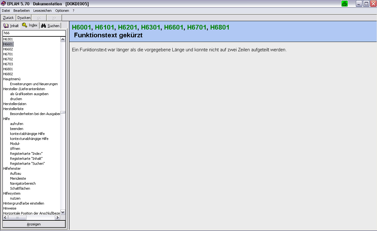

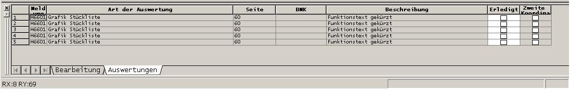

hallo zusammen hab da mal wider was
auf dem foto kann man sehen was das problem ist es geht um den funktionstext
hat wohl was mit meiner SPS zutun in manchen plänen taucht dieser text auf und in manchen nicht obwohl alle "gleich eingestellt sind" meine ich zumindest !
wie bekomme ich diese fehler meldung weg so das dieser fehler nicht mehr auftaucht!! es gibt auch leider keinen seiten verweis wo das ist ich meine das kommt dadurch als ich eine SPS zuweisung gemacht habe danach hat das angefangen aber nicht in allen schaltplänen
was ist das wie bekomme ich das ohne große umbennenungen wider weg ??????

Das sollte nix mit der SPS zu tun haben. Sieht nach der Grafikausgabe der Stückliste aus wo Eplan dann die FTexte beim einlesen gekürzt hat...
Meldungsdatenbank mal "hart" löschen, Generierungsläufe durchführen und gut ist es...

warum da steht doch welche Seite, dann Stückliste und die Fehlernummer da steht bestimmt in den Stücklistenkoordinaten für die Länge des Funktionstextes ein Wert drin der den Text begrenzt

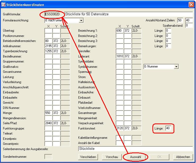

siehe Bild

hallo also wie kann ich denn fehler denn löschen und wo!
ich hab gesucht aber nix gefunden ??
will auch nicht irgendwas löschen waas falsch ist und nacher probleme auftauchen die ich nicht dirrekt erkenne

hallo, was steht denn da im feld Länge drin---->
zu erreichen vom hauptmenü -> artikel -> listen ausgeben -> bearbeiten -> koordinaten -> stück/artikel/hersteller...
beachten dass das richtige formular gewählt ist, sonst üner auswahl das formular wählen, wie in den parametern für die stücklistenausgabe angegeben. wenn in dem feld länge ein wert steht, der kürzer als der längste funktionstext ist, wird ebensolcher gekürzt und die fehlermeldung ausgegeben
