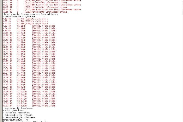

hab ein neues problem
also ich habe drei klemmleisten X1 X2 X3  so das problem wie auf dem foto zusehen ist
folgendermaßen er schreibt immer bei X1 und X3 diese fehlermeldung N zu viele ziele bei X2 ist aber alles in ordung da taucht nix auf  habe mir das angesen X1 X2 X3 ist gleich verdrahtet auch mit oberhalb und unterhalb ist alles identisch
was kann das sein und wie bekomme ich das weg ohne meine sortierung mit 1 1/n 1/PE neu zu machen

Zu viele Ziele heißt in der Regel das die Zielverdrahtung (T-Stücke etc.) nicht paßt.
Das kann man aus der Ferne sehr schlecht beurteilen. Da ich gesehen habe das noch eine Reihe anderer Fehler im Projekt sind (Dein Bildchen) ist es von der Vorgehensweise angebracht diese erst zu beseitigen und sich dann am Ende den (zu vielen) Zielen zu widmen.

...diese fehlermeldung N zu viele ziele
Hallo colt01,
die Klemmen N kommen mehrmals im Plan vor, und dies ist auch das Problem, da alle externen Geräte an dieser N angeschlossen werden
vermutlich verwendest du 3fach Klemmen?
gib auch den N-Klemmen eine eindeutige Beizeichnung z.B: 1N,2N,3N...
