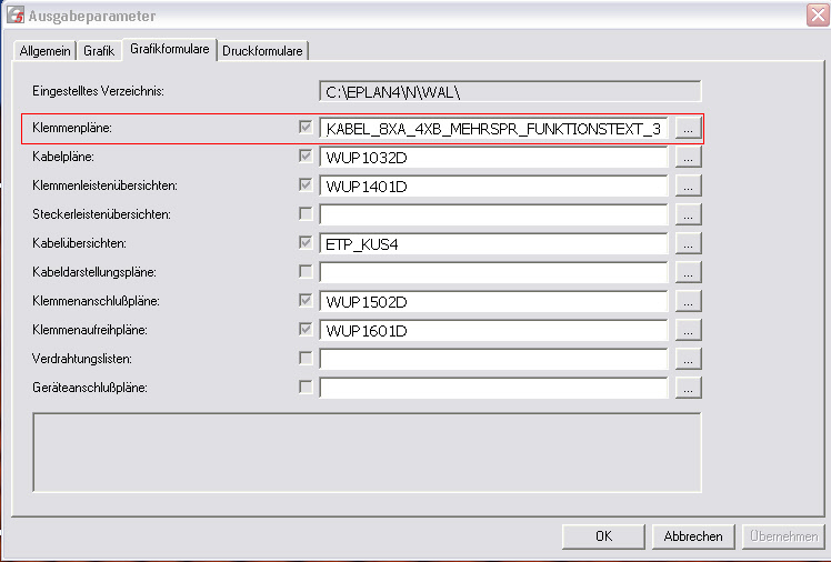

hallo vielecht kann mir einer helfen problem da ich mich noch nicht wirklich mit dem programm auskenne hab ich folgendes Problem:
1. bis jetzt habe ich den klemmenplan so generiert! wenn ich was gezeichnet habe leitung makiert mit KABELDEFINATION der stich halt über "alle 3 adern" habe aber nie irgendwas darein geschrieben dann hab ich meinen leitungstyp gewählt NYM sw bl grge dann bin ich auf kabelplan/klemmenplan "ich spreche hier nur vom klemmenplan wo im formular oben die leitung steht 1W1 oder so! dann versetzt darunter  die aderfarben sw/bl/grge/!" generieren gegangen und der hat mir alle kabel durchnummeriert erste reihenklemme 1W1 bis xxx usw dann zweite reihenklemme 2W1 usw und hat auch immer geklappt "wo man das einstellt weis ich leider nicht vieleicht kann mir das einer sagen
2.jetzt habe ich einen anderen plan aufgemacht bei dem das nicht mehr geht jetzt muss ich alle kabeldefinitions linien selber manuell eintragen was ist da passiert wie kann ich das ändern so das es wider so funktioniert wie im oberen beispiel.
bitte um hilfe "aber bitte bitte alles einfach für dumme erklären da ich noch nicht wirklich so bescheid weis"

Hallo colt01 und willkommen hier im Forum,
vergleich in den zwei Projekten (eins wo`s funktioniert und das Neue) mal das Grafikformular
siehe Bild ->
Gerhard

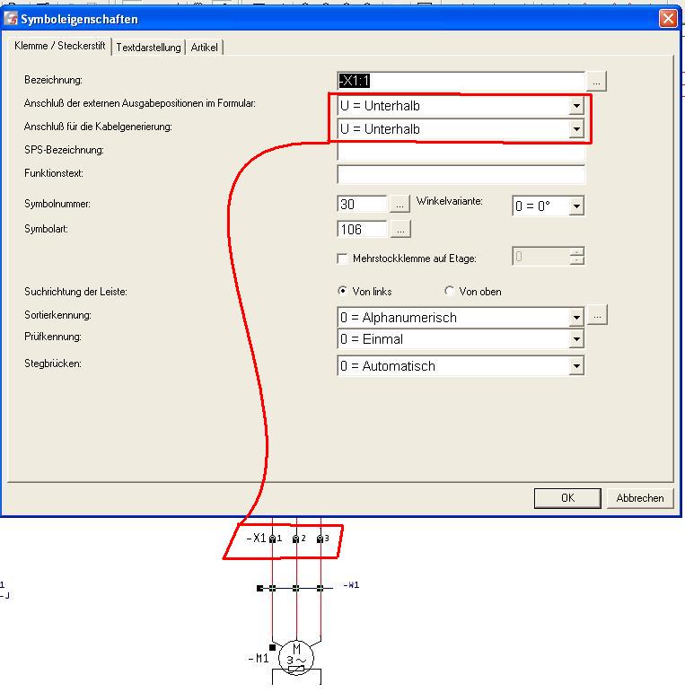

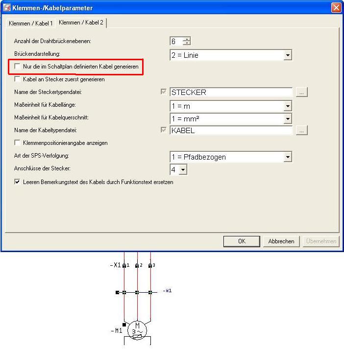

Moinsen zusammen,
ich denke es geht hier einmal um die Einstellung Anschluss für die Kabelgenerierung und Anschluss der externen Ausgabeposition... und dann noch Nur die im Schaltplan definierten Kabel generieren.
Ersteres ist in den Symbolparametern der Klemmen zu finden, das Zweite in den Parametern für Klemmen/Kabel, Reiter 2.
