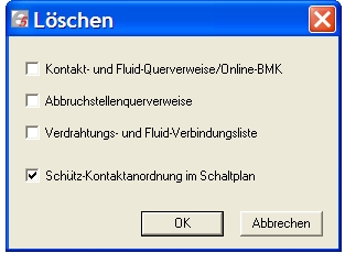

weiß jemand, ob man die Typenbezeichnung oberhalb des Kontaktspiegels löschen kann?
und zwar nur für ein einziges Schütz, nicht global über die Parameter
Grund: nachträglich ein exot.Schütz eingebaut, welches nicht in der Schützliste vorhanden ist!
Kontaktspiegel würde passen, jedoch falsche Typenbezeichnung - besser nix als falsch
Jetzt ändere ich in der Symboleigenschaft die Untergruppe 11=Schütz -> 0=Allgemein
Gibt es vielleicht eine andere Möglichkeit den Text 100-C16DJ01 zu entfernen?

Hallo HOC,
löschen geht nicht, nur ausblenden, das ganze aber für alle Schütze im Projekt.
"Parameter"/"Projekt"/"Querverweise/Schütz/Verdrahtung"/"Schütze" Lasche "Schütz 2" gleich oben "Ausgabekennung Artikelnummer:" auf "0=Keine" setzen.

Hallo Manfred,
ja leider - Typ einmal ausgewählt -> für immer gespeichtert

Schütz einfügen ohne Artikel. Da fehlt Dir dann aber der Hilfskontakt, da nicht belegt.

es ist zwar möglich den Kontaktspiegel zu entfernen,
aber nicht die Typenbezeicnung

Hallo Gerhard,
in der ersten Planungsphase hatte ich bereits eine Schützauswahl durchgeführt,
aber bis zur Fertigstellung gibts ja leider öfters Änderungen ...
und wegen eines einzigen exotischen  Schützes möchte ich meine Schützdatei nicht überfüllen

- ich würde die Schützspule löschen
- Generierungslauf machen
- neue Schützspule einfügen
ansonsten hast Du dieses exotische Gerät ja auch mit der falschen Bezeichnung in der Stückliste

Hallo Gerhard,
die Artikelnummer kann ich jederzeit in den Symboleigenschaften manuell änderen  --> richtige Stückliste
Aber meiner Meinung nach müsste die Funktion Schütz-Kontaktanordnung im Schaltplan löschen auch die Typenbezeicnung entfernen, da ja die Schützauswahl gelöscht wurde.
