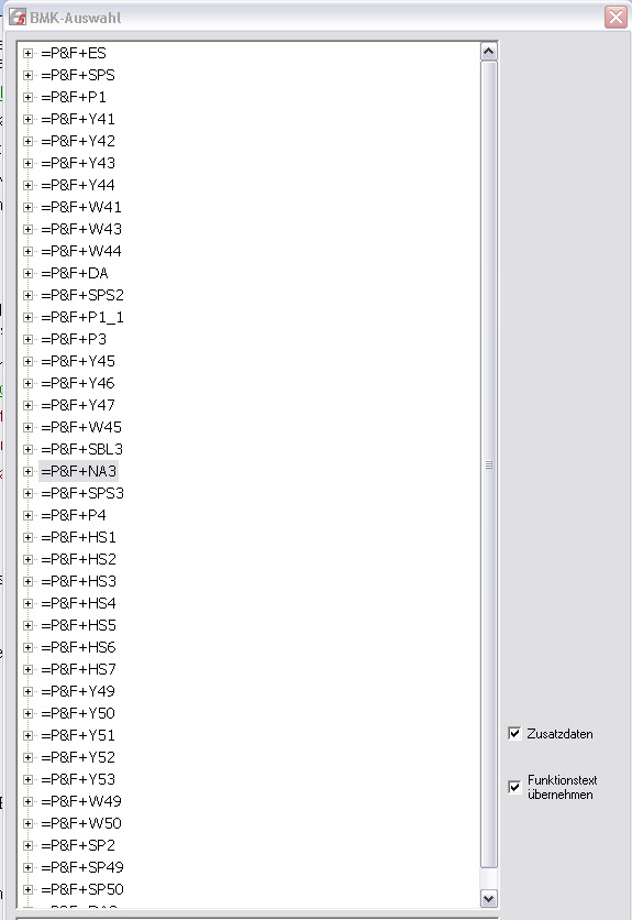

ich habe folgende Frage:
An Platzierten Schützen Automaten etc. wird ein Funktionstext eingegeben. Beim Platzieren der Kontakte wird manchmal der Funktionstext automatisch geschrieben aber eben nicht immer. Es muss irgendwo einen Haken geben den man setzen muss damit das immer pasiert ich habe aber vergessen wo. EPlan Support konnte auch nicht helfen.
Funktionsabgleich über Shift +F7 funktioniert.
Für eure Hilfe währe ich dankbar.
Schönen Abend und ein gutes Wochenende
Peter

Hallo Peter,
siehe Bilder ->
Gerhard

Vielen Dank für die schnelle Hilfe.
Ich werde mir das jetzt mal aufschreiben.
