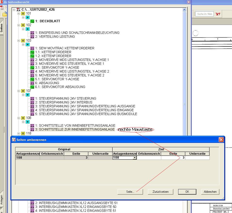

Ich habe mir einen vorhandenen Plan einfach für ein neues Projekt kopiert. Jetzt habe ich ein paar Seiten zwischenraus gelöscht. So weit so gut... Aber wie kriege ich die Seitenzahlen der restlichen Seiten umbenannt damit ich wieder eine durchgängige Zahlenfolge habe?

-Markier Dir im Seitenbaum die betreffenden Seiten
-Wähle im Menu "Seite" "Umbenennen / Verschieben"
-Drücke auf den Knopf "Seiten..."
Dann sollte dass so klappen.

in der grafischen Bearbeitung im Menü DATEI -> UMBENENNEN/VERSCHIEBEN kannst du die neuen Seiten eingeben oder auch ganze Bereiche verschieben. Oder in der Seitenübersicht rechte Maustaste auch UMBENENNEN/VERSCHIEBEN.

ich kam gestern leider nicht mehr zum ausprobieren. Aber heute morgen hab ich es gleich gemacht und es klappt wunderbar!
