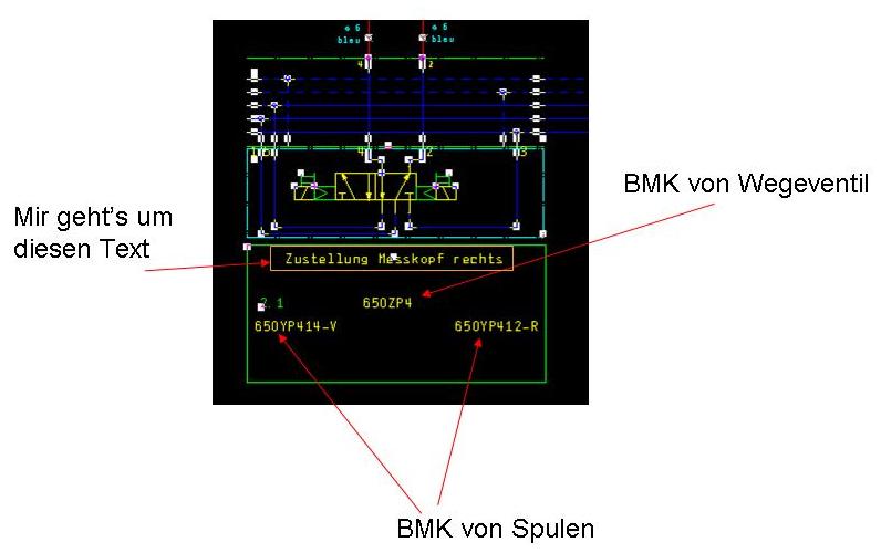

Hallo Eplaner,
ich hätte noch mal eine Frage: Gibt es die Möglichkeit über Beschriftung den Pfad-Funktionstext auszulesen?
Mein Problem ist folgendes: Da ich ja Pneumatiker bin habe ich im Plan eigentlich immer eine Klartextbeschreibung der pneum. Funktion - ich handhabe es so, daß ich unter dem Ventil einen Rahmen habe, in dem das Klartextschild abgebildet wird, welches später auch gefräst/gelasert/gedruckt an der Maschine angebracht wird. Dabei nutze ich das BMK des Wegeventils als Ventil/Schaltkreisnmummer, dessen Magnetspulen sind im Schild jeweils links und rechts abgebildet.
Der reine Funktionstext steht im Schild an oberster Stelle als Textart 0 "Text" oder auch alternativ als Textart 1 "Pfad-Funktionstext".
Die BMK´s kann ich über >Beschriftung< aus dem Hauptmenü auslesen (kein Problem), aber bekomme ich den Funktionstext in Textart 0 oder TA 1 irgendwie da raus? Ich würde den gern in eine Textdatei / Excel / Word, etc. einfügen, um ihn der Schildergraviermaschine zugänglich zu machen.
Danke für Tipps,
Jolly_green

Hallo Jolly-green,
die TA 1 ebenfalls über die Beschriftung

Hallo HOC,
hatte ich auch schon probiert, aber bei mir tut sich rein gar nichts, egal welche Formatelemente ich mir in das Feld "Ausgewählte Formatelemente" reinlade. Es Schreibt mir nur die BMK´s raus die auch tatsächlich Artikel sind.
Meine Funktionstexte sind natürlich kein Artikel, sie sind nur Text in einer bestimmten Textart (TA 0 oder TA1, freier Text wäre auch noch eine Option).
Jolly

Hallo Jolly,
es müssen Betriebsmittel mit BMK's sein
und diese im gleichen Pfad wie TA 1

Kleiner Tipp noch da ich mich auch vor kurzem mit dieser Funktion herumschlagen musste. Der Einfügepunkt des Pfad-Funtionstextes muss im selben "Höhenraster" wie der Einfügepunkt des Betriebsmittels liegen. Außerdem, anders hat es bei mir zumindest nicht funktioniert, muss in der Formatauswahl das Formatelement "Funktionstext im Pfad" an letzter stelle stehen. Das dies ein muss ist kann ich mir allerdings nicht vorstellen, aber naja...
