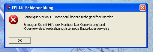

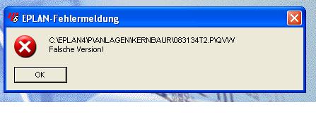

erstellt am: 14. Mai. 2009 15:48    Editieren oder löschen Sie diesen Beitrag!  <-- editieren / zitieren -->   Antwort mit Zitat in Fett Antwort mit kursivem Zitat    Unities abgeben: 1 Unity (wenig hilfreich, aber dennoch)2 Unities3 Unities4 Unities5 Unities6 Unities7 Unities8 Unities9 Unities10 Unities
Hallo ich bins wieder,
es funktioniert nicht. Die Andere Version ist 5.3.
Er bekommt die Fehlermeldung (siehe Anhang)
Gruss und Danke
Roland
Eplan 5.50.3.42100
Beiträge: 15740
EPLAN5-Version:
5.70 SP1² HF² Professional
erstellt am: 14. Mai. 2009 15:55    Editieren oder löschen Sie diesen Beitrag!  <-- editieren / zitieren -->   Antwort mit Zitat in Fett Antwort mit kursivem Zitat    Unities abgeben: 1 Unity (wenig hilfreich, aber dennoch)2 Unities3 Unities4 Unities5 Unities6 Unities7 Unities8 Unities9 Unities10 Unities Nur für nomeat68 10 Unities + Antwort hilfreich
Ja Du mußt alle Generierungsläufe vor dem öffnen des Planes löschen und neu erzeugen (generieren)...
nomeat68
Sehen Sie sich das Profil von nomeat68 an!   Senden Sie eine Private Message an nomeat68  Schreiben Sie einen Gästebucheintrag für nomeat68
Beiträge: 13
Registriert: 23.04.2009
Eplan 5.5
erstellt am: 14. Mai. 2009 16:02    Editieren oder löschen Sie diesen Beitrag!  <-- editieren / zitieren -->   Antwort mit Zitat in Fett Antwort mit kursivem Zitat    Unities abgeben: 1 Unity (wenig hilfreich, aber dennoch)2 Unities3 Unities4 Unities5 Unities6 Unities7 Unities8 Unities9 Unities10 Unities
Danke, nun kommt keine Fehlermeldung mehr... jetzt stürtzt das Programm ab.
Das kann aber auch am PC liegen, ist vorher schon ein paar mal passiert.
Eplan 5.50.3.42100
