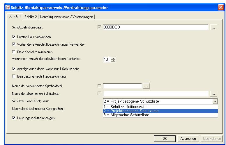

Lt. E5-Hilfe gibt es ja im Projektverzeichnis eine projektbezogene Schützdatei als Binärdatei.
Diese heißt Schuetz.die.
In der Hilfe steht, dass diese automatisch von Eplan erzeugt wird. Wenn ich so in vergangenen Projekten stöbere, ist diese Datei auch tlw. auffindbar.
Leider kann ich nicht nachvollziehen, wann Eplan diese Datei anlegt, bzw. was ich tun muss, damit diese von Eplan
angelegt wird.
Vielleicht weiß jemand Rat.

Serfas A.
die proj.-bez. Schü-datei ist eine Untermenge der Schützdefinitionsdatei, also sobald du in den Parametern auf eine projektbezogene Schützliste umschaltest und unter Schütz -> Schützlisten aus der Defintionsdatei Schütze in die Schützliste kopierst, wird die *.die erzeugt.
Bei Projekten mit der gesamten Schützdefinitionsdatei wird keine *.die erzeugt.

ahh - Dankeschön!
Naja, dann hab ich die Funktionalität wohl falsch interpretiert.
Ich dachte, hier würde automatisch eine Liste mit den tatsächlich im Projekt verwendeten Schützen erzeugt.
