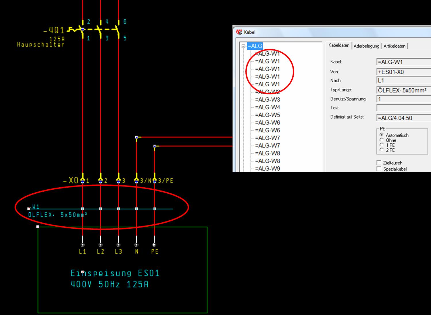

hallo,
kann mir jemand beantworten warum er bei der Kabeldefinition bei der Einspeisung (ausgeführt als Gerätendklemmen L1 L2 usw.)  im Kabelplan 5 kabel erzeugt?
ich verwende doch nur ein kabel?
Wie kann ich ein Kabel draus machen?
grüsse heinz

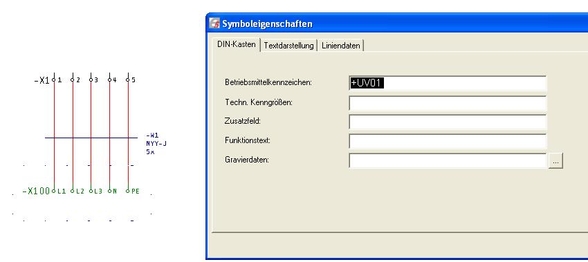

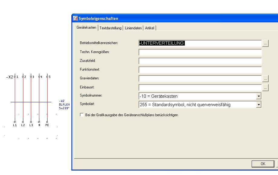

Ey Heinz
die Geräteendklemmen haben kein eindeutiges BMK. Eplan betrachtet so jede Geräteendklemme als eigenständiges Teil.
Wenn du Geräteendklemmen nimmst, mach doch einen gerätekasten drum rum, oder einen DIN-Kasten und dann vielleicht noch richtige Klemmen, soweit bekannt, rein. Ggf. die Klemmen dann Symbolart 149 zwecks nichtauswertung für Klemmleisten etc.
Ralf
