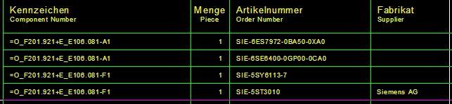

wer kann mir behilflich sein beim Ändern des Formulares splotg.frm ?
Wir arbeiten mit einer externen Datenbank und somit generieren wir auch die erforderlichen Listen normalerweise nicht in EPLAN.
Manchmal möchte ich aber eine einfache Stückliste als Grafik in EPlan erstellen mit folgenden Feldern:
  601 Betriebsmittelkennzeichen
  634 Menge
  602 Artikelnummer
  608 Hersteller
folgendes Problem: in der Eplan-Artikelverwaltung habe ich nur die Hersteller eingegeben, also keine Artikelnummern.
Jeder Artikel beginnt immer mit dem Kurznamen.
in der Grafikstückliste soll anstelle des Sondertextes 608 der Langname des Herstellers ausgegeben werden.
z.B:  SIE-5ST3010            SIE -->  Siemens AG    (in Spalte Fabrikat)

hier noch ein Bild

Hallo Helmut,
Das mit der AV habe ich jetzt nicht verstanden...
Du hast Deine Artikel in einer externen DB, und im Stromlaufplan wählst Du die Artikel (über eine Art Schnittstelle) aus der externen DB aus. Richtig?
Deshalb hast Du auch die Artikel nicht in der (Eplan) AV. Auch richtig?
Ein Artikel trägt die Bezeichnung SIE-5ST3010 und hierzu möchtest Du jetzt also den Hersteller Siemens mit in das Formular ausgegeben haben. Auch richtig?
Aus der externen DB kannst Du nicht über eine Schnittstelle Ascii-Daten für Eplan erzeugen so das man in Eplan eine grafische Stücliste erzeugen kann?
Das Bildchen von Dir ist der Wunsch?

deshalb möchte ich ein Formular erstellen mit den notwendigsten Infos
...Ein Artikel trägt die Bezeichnung SIE-5ST3010 oder JM-SL00-3X3/100
Richtig! Google nach    Siemens und 5ST3010
    bzw. Google nach    Jean Müller und SL00-3X3/100
und sofort überall verfügbar Datenblätter und Lieferanten dank Internet.
Richtig! Diese Informationen wie
Kennzeichen - Menge - Artikelnummer sind ja in EPLAN vorhanden
jedoch mein Problem im Formular .frm
.IF  Artikelnummer beginnt mit SIE-
F115 Hersteller = Siemens AG
Mit dieser Abfrage wäre ich bei mein MEGA-Formular schon einen großen Schritt weiter.

@Helmut
Ich komme da nicht wirklich auf eine Lösung. Das größte Problem dabei ist das umsetzen von Herstellerkürzel auf Herstellerlangname. Ich denke da hört das frm-Formular auf "zu funktionieren"...
Vielleicht hat Frank noch eine Idee...
F.S.
Beiträge: 1984
Registriert: 23.04.2003
erstellt am: 28. Apr. 2009 09:06    Editieren oder löschen Sie diesen Beitrag!  <-- editieren / zitieren -->   Antwort mit Zitat in Fett Antwort mit kursivem Zitat    Unities abgeben: 1 Unity (wenig hilfreich, aber dennoch)2 Unities3 Unities4 Unities5 Unities6 Unities7 Unities8 Unities9 Unities10 Unities Nur für HOC 10 Unities + Antwort hilfreich
Über eine Formular-Programmierung scheint es auch mir nicht lösbar zu sein.
Aber vielleicht mal in diese Richtung überlegen ? (nur so grob angedacht)
Der Datenaustauch nach externe PPS-Systeme läuft doch immer über eine Stücklistenaustauschdatei (ich glaube "STUECK.ASC"), wenn es diese Austauschdatei im Projektverzeichnis gibt müsste ich daraus auch jederzeit (ohne DB-Anbindung) wieder eine grafische Stückliste erzeugen können. Ggf. muß man sich unter 'externe Programme' einen Menüpunkt machen der dann den Parameter "/$EPL6044 /#11" aufruft und so die Stückliste aus der Übergabedatei in die Grafik schreibt.
