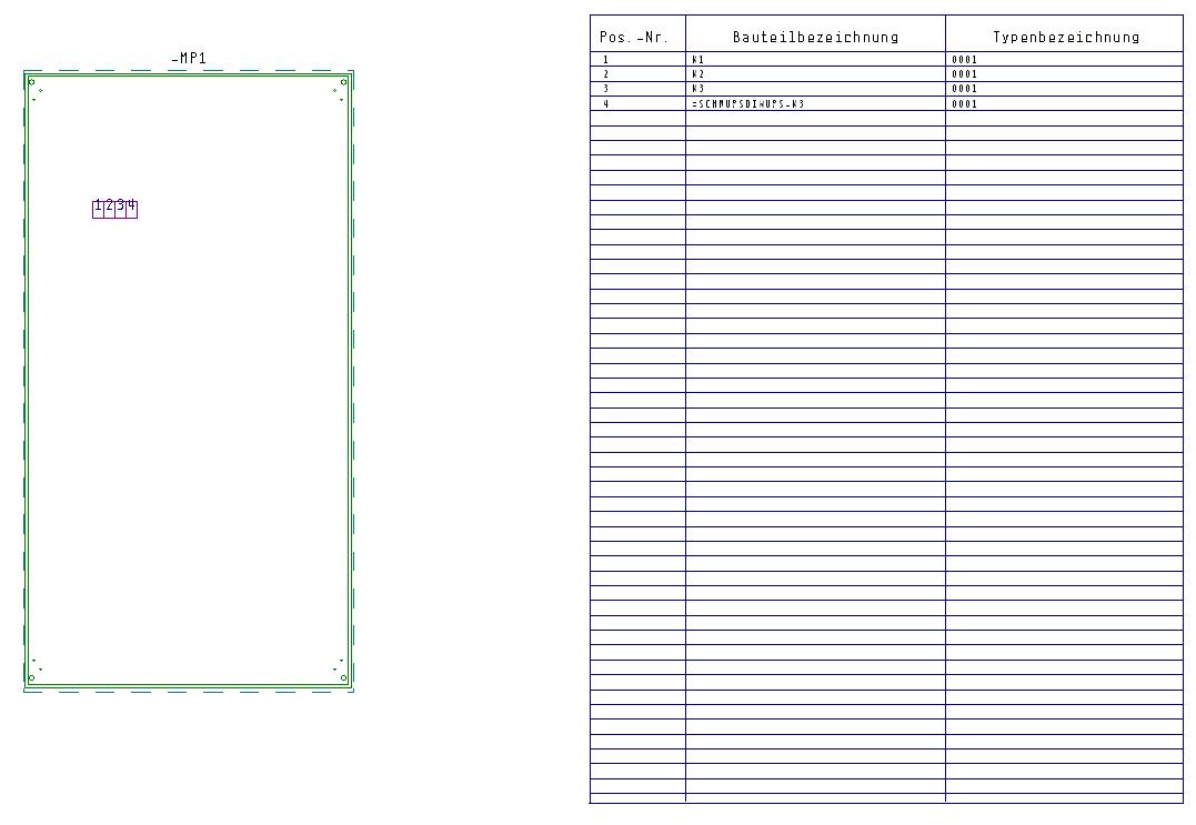

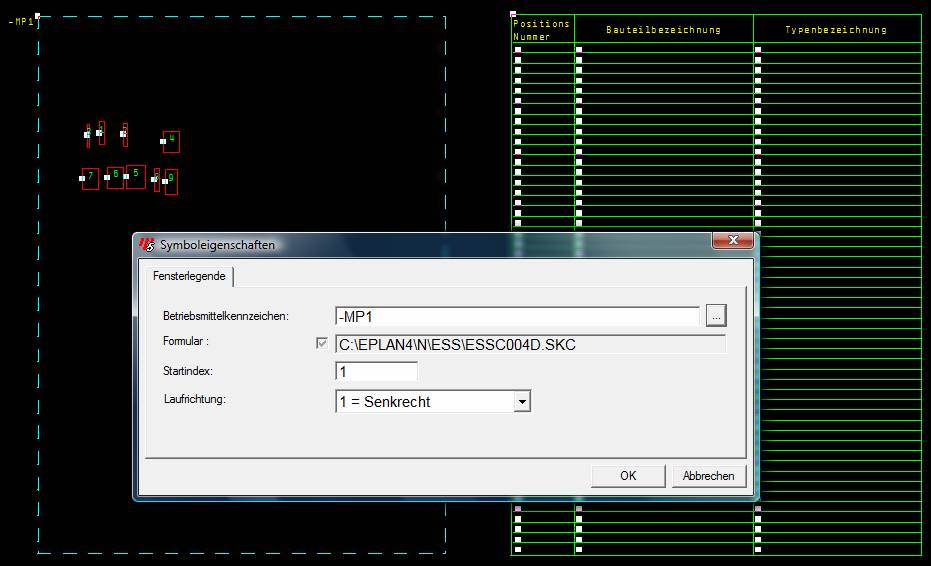

Hallo Leute,
ich komm hier nicht weiter...
aus irgendwelchen Gründen funktioniert auf der schaltplanseite C die Fensterlegende nicht (siehe Bild) Folgende Rahmenbedingungen:
- DIN Projekt
- Formular für die Fensterlegende: ESSC004D.SKC
- Schaltplanseite Typ C
Habt Ihr ne Idee warum die Generierung der Fensterlegende, ich meine ben den Inhalt wie BMK etc. nicht funktioniert. Habe auch schon aktualisert, Montageplatte neu generiert, ... ???
Danke!
grüsse heinz

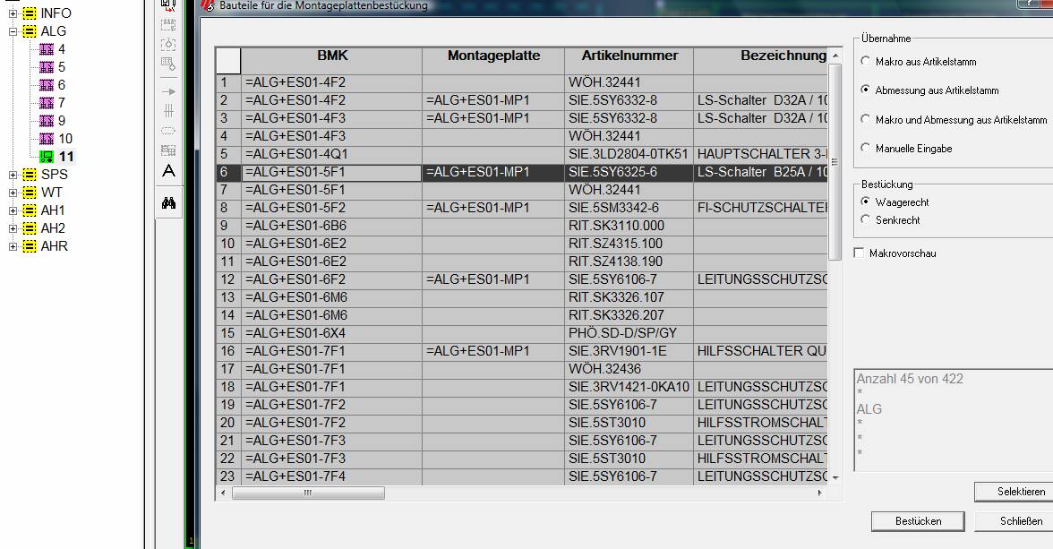

hier noch wie ich bestücke...

Hallo Heinz,
bei mir funktioniert es (5.70.4.52700 Prof).
Siehe Bild
@EDIT
Bitte nicht auf die Nummern auf der Tür schauen diese sind von Hand (falsch) eingetragen.
Gerhard

Guten abend,
wie ich das mache:
- Montageplatte generieren
- Schaltplanseite C in beliebigem Anlagekennzeichen unterordner einfügen
- Montageplatte einfügen und -MP1 benennen
- Dialog zum Bestücken aufrufen und Elemente einfügen
- Extras/Montage/Fensterlegende einfügen
- Aktualisieren
==> keine Anzeige
Version 5.50

Hi - hast du den der Legende den gleichen Betriebsmittelnahmen gegeben wie die Montageplatte?
Grüße Wolfgang

ja!
die Seitenlegende funktioniert.. aber die Fensterlegende nicht
ich mach es jetz mit der Seitenlegende

Hi
Weise das BMK der Montageplatte und der Fensterlegende mal über den Auswahlbutton des Betriebsmittelkennzeichens zu. Dann sollte es funzen.
Grüße Wolfgang

Hallo Heinz,
oder lösche mal die Montageplatten-Datenbank und generiere diese NEU
