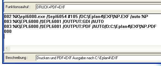

Hallo an alle, die das Rad nicht wieder neu erfinden möchten
wer kennt nicht folgendens Problem
habe diverse Geräte bereits x-mal in den vergangen Jahren entworfen und gezeichnen,
jedoch nicht als Makro gespeichert da ich gedacht hatte ist nur ja nur ein Exot.Bauteil
oder einfach die Zeit dazu fehlte.
Meine Lösung heißt  Windows Search  bzw  Google Desktop
ein fertiges Projekt drucke ich immer über Dienstprogramme / externe Programme aus.
Somit erhalte ich zusätzlich ein PDF und EXF im Ordner \EPlan\EXF
im EXF sind alle Informationen vorhanden, z.B. benötige ich einen spez.Temperaturregler R1140
mein Windows Search indiziert ständig den Ordner \EPlan\EXF,
somit finde ich alle Daten in meinen Projekten - auch Artikelnummern
(habe dadurch auch eine zusätzliche Datensicherung dank EXF
mein Ordner hat schon >1000 Projekte und umfasst erst ein paar GB)
