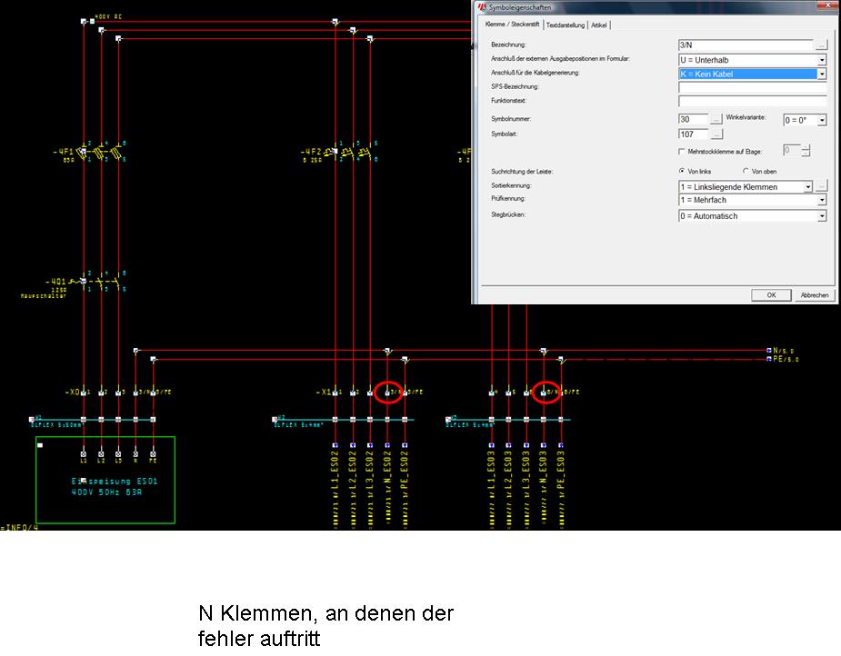

Ich weiss ich weiss, habe aber schon im Forum nachgeschaut und nicht spassendes gefunden....
Bekomme die Fehlermeldung bei allen N Klemmen, Symbolart 107...
Dei Einstellungen der Klemme ist wie folgt sieh Bild,
Es ist ein DIN-Projekt.
Hat hier jemand eine Idee für mich
Danke!

Nimm mal die 109 statt der 107. Die 107 kann nur 2 Ziele, die 109 4...
