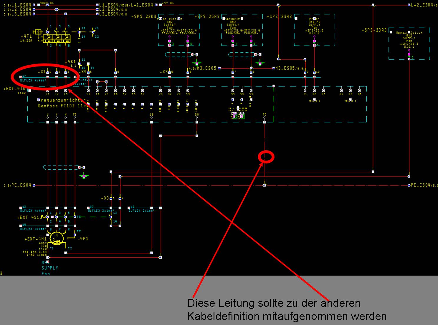

habe rad zwei kleinere Probleme mit EPLAN5 Möchte folgendes:

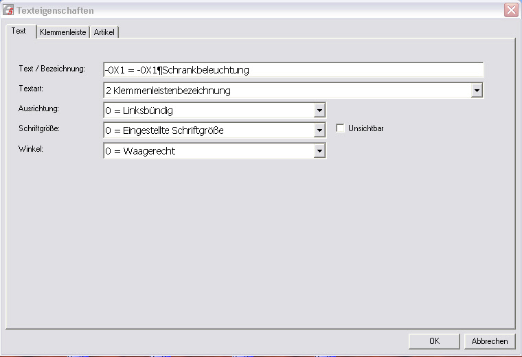

- Der Klemmleiste X1:xx und der Klemmleiste X2:xx einen Funktionstext zuordnen, sodass bei der Generierung der Kabelpläne bei der Klemmleiste dieser Funktionstext erscheint?
- Kann ich ein Kabel aufteilen d.h. Das Kabel hat 4x1mm. Drei davon kann ich an einem Stück bezeichen, das andere kabel aber nur an einer anderen Stelle (siehe Bild)... wie geht denn das..?
Ich hoff Ihr könnt mir weiterhelfen
siehe Bild
Kabellinie kopieren und Länge anpassen
