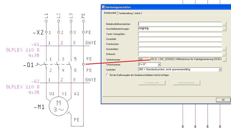

ich möchte bei Motor-Abgängen mit Reparatur- bzw. Wartungsschalter für den PE eine Klemme platzieren als Betriebsmittel, welches das BMK vom Schalter erhält, ohne dass das Kabel aus der Verteilung 2 Ziele bekommt.
Hat jemand eine saubere Lösung? Vielen Dank.

Hallo Stefan,
was meinst du mit den 2 Zielen? Ein Kabel ist doch wie eine Wurst, die hat auch 2 Enden. Das mit dem PE-Anschluss geht gut mit dem Symbol XD

Hallo Ralf,
danke für Deine Antwort.
Die Möglichkeit entspricht genau dem, wonach ich gefragt habe.
