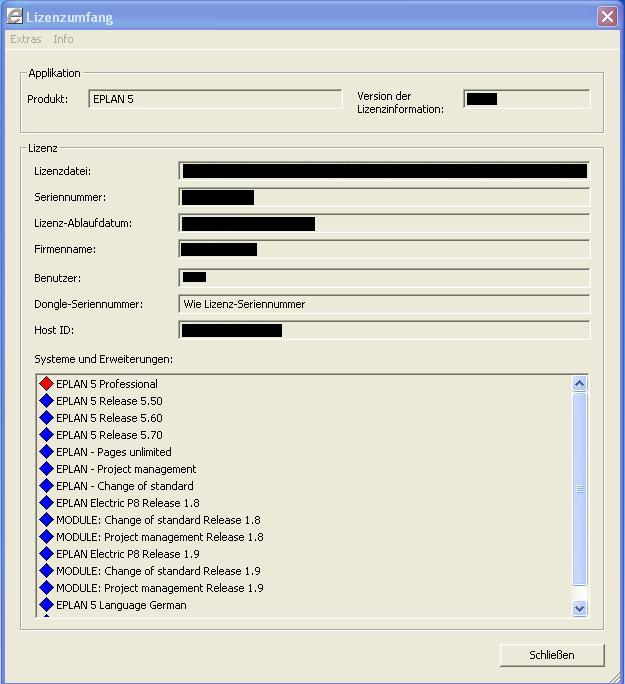

also meine Vermutung geht erstmal in Richtung der Version. So weit ich das noch weiss, sind z.B. die Compact-Versionen in der Seitenzahl beschränkt gewesen, ist aber schon etwas her als ich die 5.40 Compact hatte.
Deine Lizenzinformationen findest Du  im Hauptmenü unter Hilfe -> Info -> und dann Lizenzinformationen. Beispiel->
Ralf

Lizenzvereinbarung konnte ich nicht öffnen, ich habe mal unterseiten angelegt. jetzt funktioniert es zum teil 2 seiten gehen der rest nicht.
