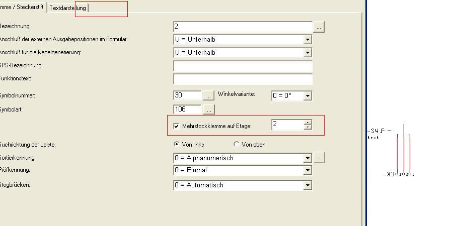

Hallöchen!
ich verarbeite eine Mehrstockklemme von Wieland (WKIS 2,5-DD-SL). Wenn ich die Klemme als solche deklariere, kann ich ihr aber keinen Artikel mehr zu ordnen. Dies ist allerdings blöd, da ich diese Klemme ja in meiner Stück- bzw. Bestelliste brauch. Hat vielleicht jemand ne Idee, wie ich der Klemme einen Artikel zuordnen kann??
Ach ja, ich arbeite mit EPLAN 5.70 Sp1
LG
Heike

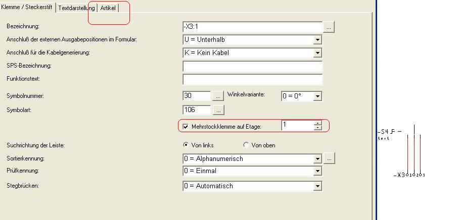

Hallo Heike,
das klappt eigentlich recht problemlos:
Die erste dargestellte Klemme bekommt ja den haken bei Mehrstockklemme und die Etage 1. Hier kannst du den Artikel antragen. Die zweite Klemme wird Etage 2 und hier läßt sich kein Artikel antragen.
Ralf

Hallo!!
Jetzt wo Du es schreibst ist es ganz logisch!!
DANKE !!!!
