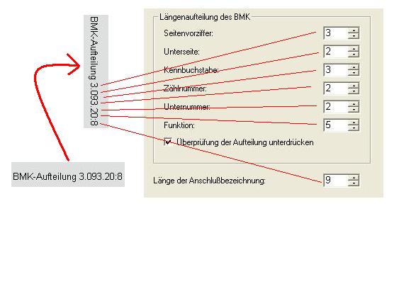

Hallo zusammen!
Über die Sufu bin ich auch nicht Schlau geworden, oder ich habe was übersehen.
Wir haben eplan 5.70 SP1 SC1 in der Firma und ich bekomme keinen Durchblick bei der BMK-Aufteilung.
Beim Generieren sagt mir eplan, dass die korr. BMK-Aufteilung 3.093.20:8 sein müsste.
Gehe ich nun zu den Parametern finde ich dort Seitenvorziffer,Unterseite,Kennbuchstabe,Zählnummer,Unternummer,Funktion und Länge der Anschlußbezeichnung.
Nun die Frage wie setze ich das ganze um also diese 3.093.20:8?

haste mal so versucht? ----->
Oder den Haken rein bei Überprüfung...
Ralf

Ich weiß zwar nicht wie du von 0 auf 2 von 9 auf 3 und von 3 auf 2 kommst, aber ich habe es mal eingegeben. Die Fehlermeldungen kommen immer nocht. Was klar ist, wenn ich den Hacken setze sind die Meldungen weg. Im Prinzip brauche ich diese Überprüfung ja eh nicht oder. Falls ich den Plan
als z13 verschicke muss ich diesen Hacken voraussetzen.

die in meinem bildchen eingetragenen Werte sind irgendwelche Werte, aus einem meiner Projekte, haben nix mit deinen zu tun. Trag deine Werte in der Reihenfolge ein und gut is

Der Wert des Parameters "Kennbuchstabe" liegt außerhalb des zulässigen Bereichs. Zugelassen sind
Werte zwischen 1 und 6.

Wie sieht denn ein BMK aus?

@Sepsis
Im Eplan-Supportbereich (Eplan5-FAQs) liegt ein PDF-Dokument was diese Meldungen erläutert bzw. was hier Abhilfe schafft...
