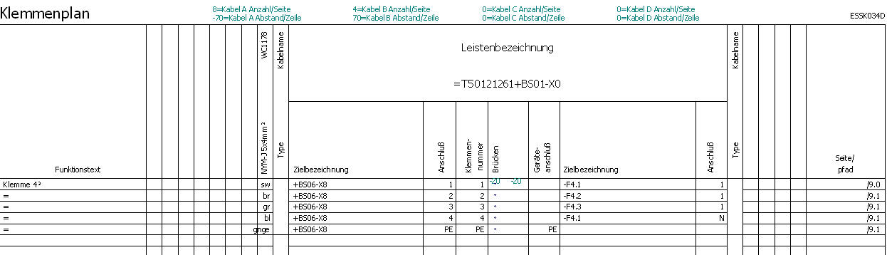

Kann man relativ einfach PROJEKTWEIT alle Funktionstexte in das Feld "SPS-Beeichnung" reinkopieren?
Möchte mir gerne im Klemmenplan Funktionstext und Klemmenquerschnitt anzeigen lassen. Mit dem derzeitigen EPLAN Forumlar funktioniert das nicht. Da sieht das Ergebnis dann so aus wie im Anhang.
thx
mfg Jürgen

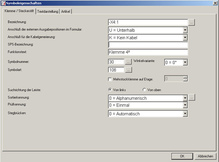

so ganz einfach wird das nicht gehen glaube ich. Wenn Du an allen anderen Bauteilen keinen Funktionstext stehen hast, probier mal mit einer Projektkopie:
Projekt als EXF ausgeben
mit 'nem Texteditor "013 " durch "090 " ersetzen
013 ist Kennung für Funktionstext an allen Symbolen
090 ist die Kennung für den SPS Text an der Klemme
Gruß Manfred

An das dachte ich auch schon. Bei mir stehen an manchen Bauteilen aber Funktionstexte drinnen!
Anderer möglicher Denkansatz?!

Ich denke das da nicht wirklich was gehen wird wie Manfred es schon ähnlich geschrieben hat. Die tabellarische Bearbeitung scheidet leider aus da hier die Eigenschaft SPS-Bezeichnung nicht auftaucht...
