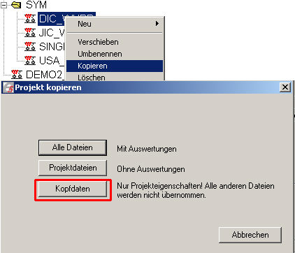

Hallo Leute,
ich habe folgendes Problem und hoffe auf euere gesegnete Hilfe. Beim bearbeiten eines Elektroplanes
erhalte ich folgende Fehlermeldung mit der Nummer. 5002.
F5002 "SPS-Querverweise"; "BMK kann nicht von links übernommen werden"
                            und
F5020 "SPS-Querverweise"; "Klemme doppelt"
Ich habe wirklich schon alles versucht.
Ich danke euch für die Hilfe

Hallo Ralf,
leider bin nicht am an meinem Rechner! Ich versuche es dir mal so zu erklären, ich hoffe du könntest was damit anfagen. Folgendes, ich habe bei meinem Problem, mit dem F5020 "SPS-Querverweise"; "Klemme doppelt", bereits diese geändert. Leider steht beim generieren nochmals dieser Fehler da mit der falschen BMK, die ich eigentlich verändert habe.
Zu der anderen Fehlermeldung: F5002 "SPS-Querverweise"; "BMK kann nicht von links übernommen werden", hatte ich ebenfalls die falsche BMK die ich dort vorfand verändert, sie steht aber dennoch da und ich weiss nicht, wie es hier am besten funtzt. Ich dachte wenn ich den Plan nochmals aktuellisiere, verschwindet leider ist das nicht der Fall.
Über euere Hilfe würde ich mich sehr freuen.

Hallo begood
Ich würde das Projekt ohne Auswertungen (nur die Projekteigenschaften) kopieren und die Seiten mittels "Kopieren von/in" nachträglich dem neu angelegten Projekt hinzufügen. (siehe Bildchen)
Oft "hängt" im Hintergrund einfach ein Fehler fest und man bekonnt ihn nur mit so simplen Tricks raus.
Nachdem du die Seiten reinkopiert hast würde ich noch eine Reorganisation des Projektes machen und die Seiten komprimieren.
Danach probierst du einen neuen Generieungslauf von Querverweisen, Klemmen und der SPS.
..es sollte hinhauen

Hallo Hazardous,
vielen vielen Dank es hat funktioniert, dein Tipp war goldwert.
Machs gut....
