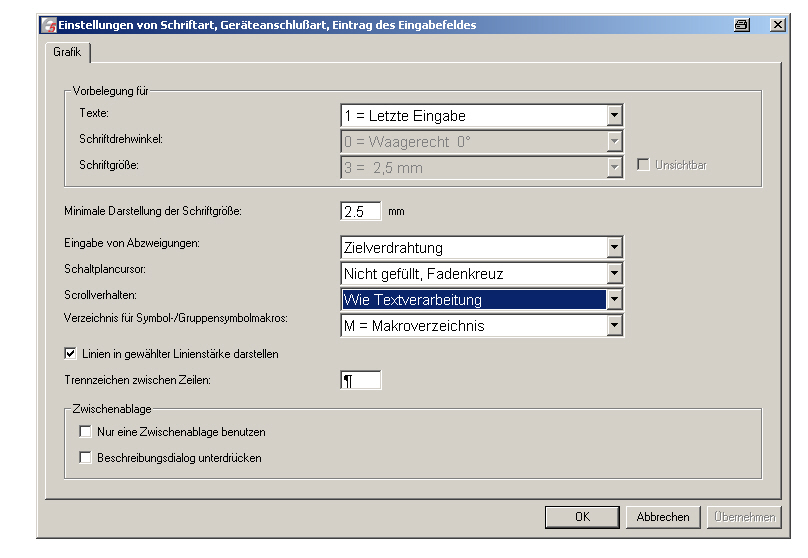

ich habe folgendes Problem,
bin zur Zeit an eine befreundete Firma ausgeliehen worden und soll nun auf deren Eplan Version Arbeiten. dabei stellt sich mir folgendes Problem: in der Grafischen bearbeitung sind die Linke Maustaste und das Scrollrad "vertauscht" soll heissen wenn ich ein Bauteil bearbeiten will muss ich es mit dem Scrollrad anklicken im folgenden Menü ist dan wieder die linke Maustaste funktionsfähig!
wass läuft hier verkehrt??
ich hoffe ihr versteht mein Problem?
gruss Michael

Hallo Susi,
das habe ich auch erst gedacht,
das Problem zeigt sich aber nur in der grafischen bearbeitung von Eplan, sobald ich ein Fenster im Eplan auf habe, zb. Eigenschaften vom Bauteil, funktionieren die Maustasten ordnungsgemäß.
vieleicht kann mir ja doch jemand helfen!
gruss Michael

Vermute diese Einstellung -------->
unter Hauptmenü - Parameter - Persönlich - Grafik
EDIT Ich glaube das wars nicht.   ------------------

ralfm
Elektrozeichner
Beiträge: 5733
Registriert: 21.08.2003
EPLAN 5.30 bis 5.70,
erstellt am: 13. Jan. 2009 15:08    Editieren oder löschen Sie diesen Beitrag!  <-- editieren / zitieren -->   Antwort mit Zitat in Fett Antwort mit kursivem Zitat    Unities abgeben: 1 Unity (wenig hilfreich, aber dennoch)2 Unities3 Unities4 Unities5 Unities6 Unities7 Unities8 Unities9 Unities10 Unities Nur für avs 10 Unities + Antwort hilfreich
Ralf
