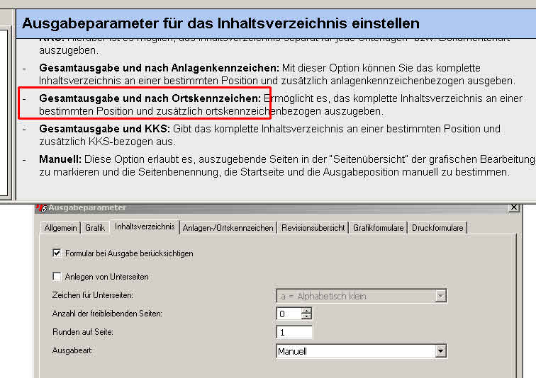

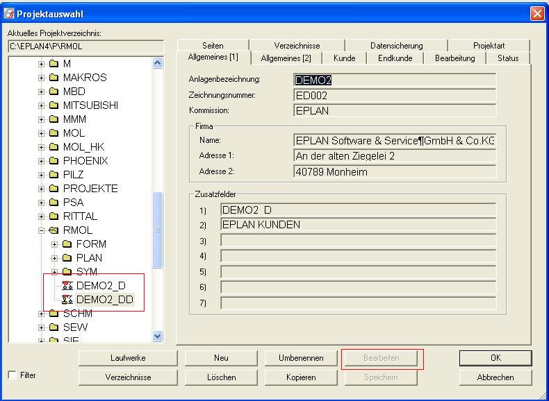

Hallo Zusammen,
ich hier mal wieder ein Problem. Ich habe ein Projekt mit mehreren Anlagen- und Ortskennzeichen. Wenn ich jetzt den BM-Plan erzeuge werden diese alle in ein AKZ geschrieben. Ein Verschieben oder Kopieren in die richtigen Abzweige ist nicht möglich.
Außerdem habe ich festgestellt, dass das Projekt anscheinend geschützt ist, da ich die Projektdaten nicht editieren kann!
Der Kunde möchte auch Unterlagenverzeichnisse pro Schrank und einmal Gesamt, kann ich ein UVZ auch über einen bestimmten Bereich von AKZ's machen?

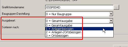

@BML nach AOKZ einordnen
Mmh... sollte so gehen wie im Bildchen zu sehen. Schon probiert?
@Projektdaten schreibgeschützt?
Was heißt das genau?
@Inhaltsverzeichnis
Man kann das IHV manuell oder auch bspw. Gesamt plus Ort ausgeben lassen...

erstellt am: 06. Jan. 2009 20:46    Editieren oder löschen Sie diesen Beitrag!  <-- editieren / zitieren -->   Antwort mit Zitat in Fett Antwort mit kursivem Zitat    Unities abgeben: 1 Unity (wenig hilfreich, aber dennoch)2 Unities3 Unities4 Unities5 Unities6 Unities7 Unities8 Unities9 Unities10 Unities Nur für robroy55 10 Unities + Antwort hilfreich
Original erstellt von robroy55:
Welche Einträge kannst Du nicht editieren?
Wie sind denn die AKZ/Schrank angeordnet? Wie Berndchen bereits schrieb, kann man je AKZ bzw. OKZ auch Inhaltsverzeichnis anlegen lassen.

erstellt am: 07. Jan. 2009 15:25    Editieren oder löschen Sie diesen Beitrag!  <-- editieren / zitieren -->   Antwort mit Zitat in Fett Antwort mit kursivem Zitat    Unities abgeben: 1 Unity (wenig hilfreich, aber dennoch)2 Unities3 Unities4 Unities5 Unities6 Unities7 Unities8 Unities9 Unities10 Unities
Hallo Bernd und Tom,
erstmal wünsche ich euch beiden ein gesundes und erfolgreiches neues Jahr!
Das mit den Zuordnungen muss ich mir nochmal genauer ansehen und ausprobieren.
Zwecks "Schreibschutz" ist es so, dass in der Projektverwaltung keine Daten und z. B. "Allgemein 1 und 2" zu sehen sind, aber im Deckblatt verwendet werden. Außerdem ist der Button "Bearbeiten" grau hinterlegt und kann nicht benutzt werden.
Keine Ahnung woran das liegt!

erstellt am: 07. Jan. 2009 15:57    Editieren oder löschen Sie diesen Beitrag!  <-- editieren / zitieren -->   Antwort mit Zitat in Fett Antwort mit kursivem Zitat    Unities abgeben: 1 Unity (wenig hilfreich, aber dennoch)2 Unities3 Unities4 Unities5 Unities6 Unities7 Unities8 Unities9 Unities10 Unities Nur für robroy55 10 Unities + Antwort hilfreich
ich schätze mal, hier kommt eins zum anderen...
Wie sieh das Symbol neben dem Projektnamen aus? Etwas anders als normal? Ist sicherlich ein abgeschlossenes Projekt.
Das mit dem Deckblatt...ich hatte es schon dass hier zwar ein Seitentyp=E vorlag, allerdings mit dem Formmular als Grafik und die Texte als =0 eingefügt waren. Kann man die Einfügepunkte der Grafik des Deckblattes sichtbar schalten?

erstellt am: 08. Jan. 2009 10:34    Editieren oder löschen Sie diesen Beitrag!  <-- editieren / zitieren -->   Antwort mit Zitat in Fett Antwort mit kursivem Zitat    Unities abgeben: 1 Unity (wenig hilfreich, aber dennoch)2 Unities3 Unities4 Unities5 Unities6 Unities7 Unities8 Unities9 Unities10 Unities
Hallo Ralf,
auch dir ein gesundes und erfolgreiches neues Jahr!
Zum Problem, das Projekt ist nicht abgeschlossen, zumindest ist das Projektsymbol "normal". Was mich etwas irritiert ist, dass keine Einträge zu sehen sind, das Deckblatt aber die Texte entsprechend auswertet (sind keine normalen Texte sondern die entprechend richtigen Texte wie Projekt, Kommission etc.

erstellt am: 08. Jan. 2009 11:37    Editieren oder löschen Sie diesen Beitrag!  <-- editieren / zitieren -->   Antwort mit Zitat in Fett Antwort mit kursivem Zitat    Unities abgeben: 1 Unity (wenig hilfreich, aber dennoch)2 Unities3 Unities4 Unities5 Unities6 Unities7 Unities8 Unities9 Unities10 Unities Nur für robroy55 10 Unities + Antwort hilfreich
Hallo Ralf,
Alles sehr seltsam...
Es kann natürlich auch sein, dass jemand einen projektglobalen Text beispielsweise "= 201 Anlagenbezeichnung" irgendwo im Plan platziert hat. Das findest Du nur über die Suchfunktion, wenn Du nach dem textlichen Inhalt suchst.
Hatte mal ein Projekt, da standen solchen Einträge unsichtbar an einer Pos. außerhalb des A4-Plotrahmens.
Edit
Was mich aber am meisten verwundert ist das nicht anwählbare BEARBEITEN-Feld bei den Projekteigenschaften.
