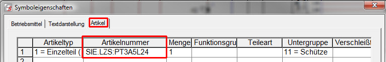

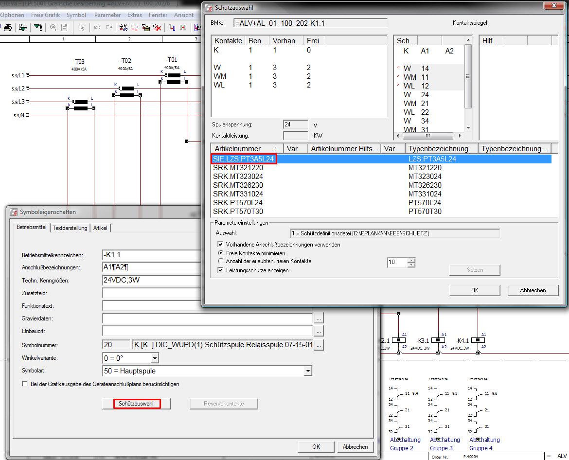

Hallo Leute,
hjabe parallel noch eine Frage:
Falls ich in der schützdefinitionsdatei einen Schütz mir anlege und mit Artikelnummer versehe. diesen dann im Schaltplan verwende...
MUSS ICH DIESEM Symbol in der grafischen Bearbeitung dann nochmal extra diesen Artikel aus der Artikelverwaltungs-DB zuordnen oder macht mir EPLAN das dann automatisch, dass dieser Artikel mir in der stückliste angezeigt wird?
grüsse
heinz

N'Abend Heinz
Ja das sollte funktionieren, EPLAN übernimmt das automatisch - vorausgesetzt du hast alles richtig in der Artikeldatenbank und in der Schützdefinition angelegt.
