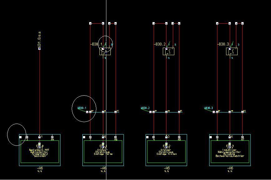

Hallo, hoffe Ihr hattet ein schönes Weihnachtsfest und werdet ein schönes neues Jahr 2009 haben, und mir den einstieg in diesem verschönern.
Ich habe ein Problem. Ich habe mit den EPLAN5-Tools (Excel 2003 Prof)eine Stückliste aus meinen Projekt ausgelesen, bearbeitet und zurück geschrieben.
Nun habe ich an einigen vielen Einfügepunkten, ob Kabel, Geräteklemme oder Kasten, und Symbolen einen Grafische Linie die vom Einfügepunkt aus startet. Ich weiß sie nicht zu entfernen, außer, dass ich den Einfügepunkt lösche und neu einfüge. Da mein Chef die komische Erwartung hat, dass das Projekt am Dienstag fertig ist, gerate ich jetzt etwas unter Druck und das ist sehr unfein.*gg
Könnt Ihr mir Tipps zur Beseitigung meines Problems geben.
Danke...

Drück mal STRG+T...

danke *gg
so einfach war das.
ich kannte die Funktion noch nicht, weiß der Geiger wie sich die Funktion eingeschaltet hat .
ist zwar peinlich...aber erleichtert bin ich doch *gg

Symboltextverschiebung, ganz nützlich ab und an... aus Versehen kann man diese Tastenkombi schon mal erwischen...
