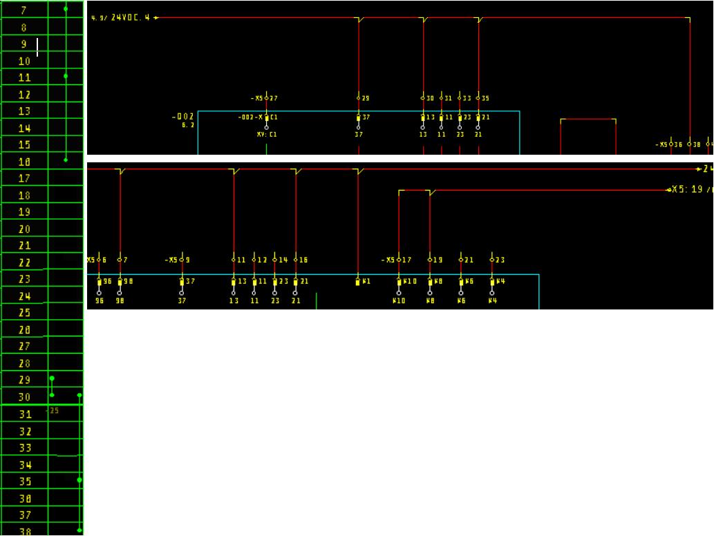

1. ich habe die SuFu benutzt aber leider nix passendes gefunden
Zu mein Problem vieleicht kennt jemand das Problem oder kann mir weiter helfen
Im Klemmplan werden die Brücken nicht richtig angezeigt.
ich habe z.B Klemme
(Seite1) X5:3 | 7 | 11 | 16  (Seite2) X5:29 | 30 | 35 | 38
dann Brückt er mir: 3 - 16 | 29 - 30 | 30 - 38
obwohl er mir eigentlich 3 - 38 anzeigen sollte
Die Drahtbrückenebene hab ich von 0 - 15 ausprobiert
Vieleicht ist es ein Hacken bei den Einstellungen

meines Erachtens nach stolpet Eplan über den direkten Anschluss zwischen X5 16 und 17. Da ist das Potential zwischen 16 und 29 brückentechnisch unterbrochen. Ein / zwei Seitenmakros (für zwischen 30 und 35) wären hilfreich. (Wie geht es vom unteren Bild zum oberen weiter?)

das Problem hat sich gelöst es war eine Brücke zwischen
29 - 30 eingetragen die ich übersehen habe
