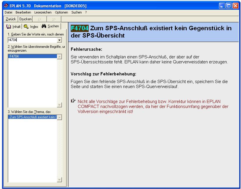

Hallo.
Bin gerade dabei die Meldungsliste zu bearbeiten. Ich habe den Fehler F4704. Es steht aber nicht in der Hilfe drin, wie ich diesen Fehler beheben kann. Könnte mir jemand einen Tip geben, wie das geht.
Vielen Dank
Gruß Redstar1977

Hi redstar1977,
Welche EPLAN-Version?
In meiner Onlinehilfe erhalte ich das da--->
Mal den betreffenden SPS-Anschluss genau ansehen ob alle Daten übereinstimmen, wie natürlich Adresse, Anschlußart, bei Versorgungsanschlüssen auch die A-unterart. Da übersieht man gerne einige Kleinigkeiten, geht mir auch manchmal so.
