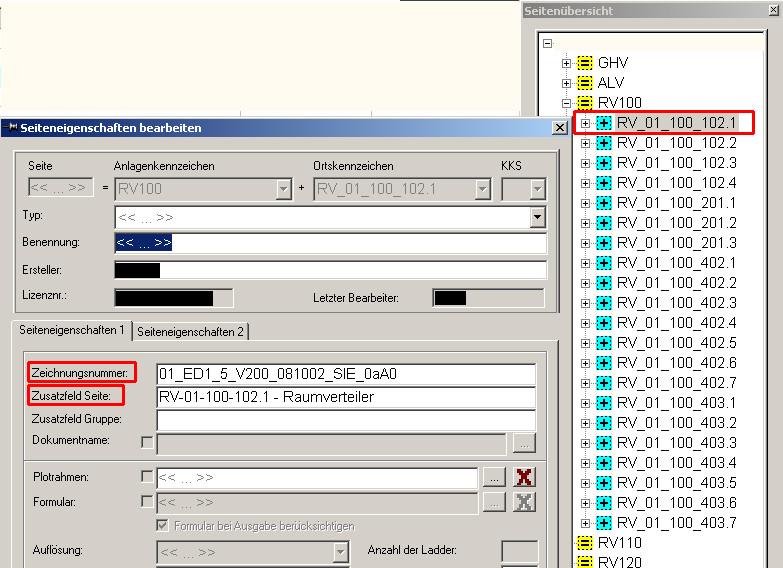

Ich bräuchte ne Idee, wie ich sehr einfach und schnell, wenn möglich in Listenform (sprich Excel), folgende Seiteneigenschaften je Ortskennzeichen bearbeiten kann:
Zeichnungsnummer und Zusatzfeld Seite
Habt ihr einen Vorschlag für mich?

Das Feld "Zeichnungsnummer" fehlt, was ich unbedingt brauche.

Die letzte Spalte Zeich_Nr. sollte die Zeichnungsnummer aus den Seiteneigenschaften sein.

aber die letzte Spalte ist das Zusatzfeld 7

Herzlichen Dank, jetzt funktionierts!!
