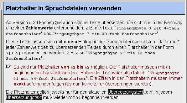

Hallo ZUSAMMEN,
ich weiß nicht wie ich in dem engl.-Übersetzung-Wörterbuch (Eplan 5.7) einen Text mit Platzhalter (?) eingeben muss.
Z. B. im Eplan stehen deutsche Texte Ventil 1, Ventil 2, Ventil 3. Es wäre doch mühsam in der Sprachdatei alle einzelne Ventil mit den jeweiligen Nummern mit englischem Text einzugeben.Gibt es da keine andere Möglichkeit?
Wer kann mir helfen?
Gruß Friedhelm

Hallo Friedhelm und willkommen hier
schon in der Online-Hilfe mal nachgeguckt? Steht doch recht gut beschrieben drin die Vorgehensweise...

Hallo Bernd,
ich habe da schon reingeschaut, leider bin ich wohl etwas Begriffsstutzig! Gebe ich in der deutschen Version Ventil %1 ein und in der englischen valve % ein? Oder auch valve %1? Aber dann ist ja alles wieder beim alten.
Friedhelm

auch in die Übersetzungen gehört %1, dann wird alles gut.
grüße
FrankS

Hallo Frank,
ja das was!!! Vielen Dank!!!!!
