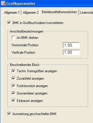

Hallo Zusammen,
hab folgendes Problem bei Eplan 530:
Wenn ich einen Gerätekasten zeichne und Symbole in diesem Kasten einzeichne, bezeichnet mir Eplan beim autom. Durchlauf die Symbole im Kasten mit der BMK des Kastens.
Mein Problem ist nun das ich beim ausdrucken der BMK´s die BMK des Gerätekastens ca. 20 mal bekomme.
Was mach ich falsch  ??

Hallo rookie76,
bezeichnest Du die Symbole im Gerätekasten nochmal extra?
Oder habe ich da was falsch verstanden?
Ggf. währe ein Bildchen nicht schlecht.

Hallo Markus,
nein ich beschrifte den Gerätekasten zb. mit "A?" und bei den Symbolen lass ich die BMK komplett weg.
Wenn ich mit dem Plan fertig bin lass ich die Bauteile nummerieren und da fügt mir Eplan zb. "5A1" beim Gerätekasten und den enthaltenen Symbolen ein.

...hab folgendes Problem bei Eplan 530: ...QUOTE]
Hallo rockie 76,
das Problem liegt bei deiner alten Version 530.
EPLAN 570 hat inzwischen ein neues Nummerierungsmodul bekommen
und auch einen zusätzlichen Parameter :Auswertung geschachtelter BMK
