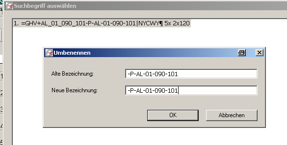

Hallo Forum!
Wieder einmal ein Problem:
Ich habe zwei Projekte (mit unterschiedlichen Projekteinstellungen). Bei dem einen Projekt funktioniert das Ändern von Kabelnamen mittels Suchen und Ersetzen ganz normal. Bei dem zweiten Projekt hingegen klappt das nicht - warum?!
Der Einfachheit folgende Definition:
Projekt 1 = alles funktioniert
Projekt 2= Suchen und Ersetzen funktioniert nur eingeschränkt
Als ersten Schritt habe das Projekt 1 kopiert, die nötigsten Einstellungen verändert, danach alle Seiten gelöscht und die Seiten von Projekt 2 reinkopiert.
-> Selbes Problem, ich kann mittels Suchen und Ersetzen wieder keine Kabeln und normale Texte ersetzen.
Hat jemand von euch Ideen dazu?
Beim Eplan-Support hab ich auch schon angerufen, die melden sich aber schon seit Tagen nicht zurück.
mfg Jürgen

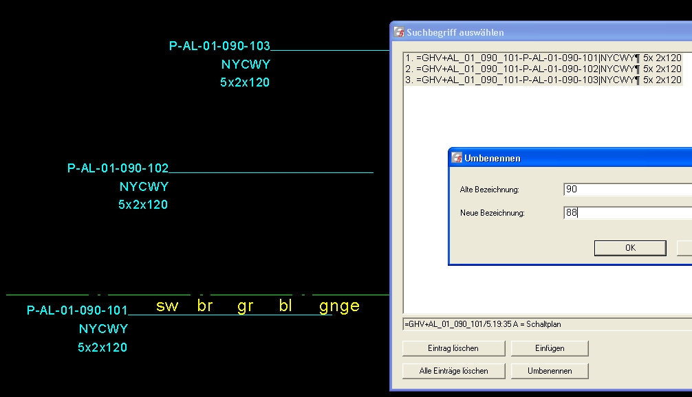

erstellt am: 14. Okt. 2008 10:18    Editieren oder löschen Sie diesen Beitrag!  <-- editieren / zitieren -->   Antwort mit Zitat in Fett Antwort mit kursivem Zitat    Unities abgeben: 1 Unity (wenig hilfreich, aber dennoch)2 Unities3 Unities4 Unities5 Unities6 Unities7 Unities8 Unities9 Unities10 Unities
Umbenennen kann ich das Kabel auch, nur wenn ich dann auf OK klicke und mir das Ergebnis im Plan ansehe, dann steht weiterhin die alte Bezeichnung drin!
Mit dem Support von Eplan habe ich grade telefoniert und ihnen mein Problem mittels der beiden (vollständigen) Projekte erklärt, bin mein Problem Schritt für Schritt mit den Herren am Telefon durchgegangen und sie haben ebenfalls bemerkt, dass das Umbennen der Kabeln NICHT funktioniert.
Sie sehen sich mein Problem jetzt genau an, das sie nun wissen worum es mir genau geht, und informieren mich später über eine mögliche Lösung.

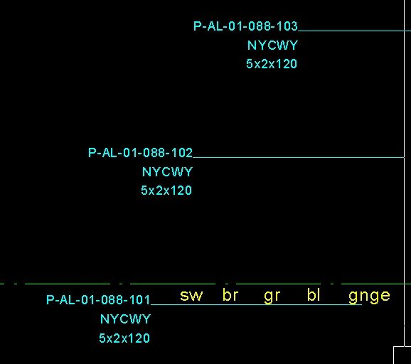

Hallo Jürgen,
habe die Kabel beim Projekt 2 mittels suchen/ersetzen ohne Probleme
umbenannt von P-AL-01-090-10? nach P-AL-01-088-10?

Hallo Jürgen,
Probier mal nur einen Teil der Kabelbezeichnung zu ändern!
Anscheinend verwaltet Eplan in der Datenbank aufgrund dieser vielen - die Einträge unterschiedlich.

erstellt am: 15. Okt. 2008 14:53    Editieren oder löschen Sie diesen Beitrag!  <-- editieren / zitieren -->   Antwort mit Zitat in Fett Antwort mit kursivem Zitat    Unities abgeben: 1 Unity (wenig hilfreich, aber dennoch)2 Unities3 Unities4 Unities5 Unities6 Unities7 Unities8 Unities9 Unities10 Unities
Das hab ich scho versucht. Nach dem Klicken auf "OK" bleibt der alte Kabelname bestehen. Die Änderungen werden nicht übernommen!
In Projekt 1 funktionierts in Projekt 2 nicht.
Wie gesagt: Der EPLAN Support bemüht sich schon seit Tagen dafür eine Lösung zu finden - ich bin gespannt  .
Mittlerweile hab ich alle Kabeln im gesamten Projekt "händisch" umgeschrieben. Bei einem 5000 Seiten Projekt ne tolle Übung    .

Da mir HOC mit Rat und Tat zur Seite stand - danke nochmals Helmut  - hab ich hiermit ne "kleine" Lösung anzubieten.
Gründe über das Warum und Wieso habe ich keine  !
Projekt 1:
=ALV+AL_01_130_205-P-AL-205* -> Umbenennen auf =ALV+AL_01_130_205-P-AL-xxx*
->  Umbenennen funktioniert tadellos wie folgt:
    (1) Suchkriterium: =ALV+AL_01_130_205-P-AL-205*
    (2) Alle Kabeln markieren
    (3) Umbenennen:
    Alte Bezeichnung: -P-AL-205*
    Neue Bezeichnung: -P-AL-xxx*
Projekt 2:
-> Umbenennen funktioniert nur wie folgt:
    (2) Alle Kabel markieren
    (3) Umbenennen:
    Alte Bezeichnung: 205
    Neue Bezeichnung: xxx
Ich darf also NUR den Teil, der ersetzt werden soll, in Projekt 2 reinschreiben sonst funktionierts nicht! Bei Projekt 1 ist es egal...

erstellt am: 17. Okt. 2008 06:50    Editieren oder löschen Sie diesen Beitrag!  <-- editieren / zitieren -->   Antwort mit Zitat in Fett Antwort mit kursivem Zitat    Unities abgeben: 1 Unity (wenig hilfreich, aber dennoch)2 Unities3 Unities4 Unities5 Unities6 Unities7 Unities8 Unities9 Unities10 Unities
Das Projekt hab ich jetzt ins EXF exportiert und wieder re-importiert. Geändert hat sich dadurch nichts.
Was ich noch probiert habe war, dass ich die Projektart -> Kabel auf "Gesamtnummerierung" gesetzt habe.
Jetzt funktioniert das Ersetzen wie gewünscht. Da jedes Kabel im gesamten Schaltplan nur einmal vorkommen darf ist das eine gute Kontrolle.
Natürlich kann ich mir jetzt beim Suchkriterium Anlagen und Ortskennzeichen sparen...
Als nächstes probier ich die Vergleiche von Bernd.
Ich glaub ja, dass es eventuell mit dem Erlauben von Klein- UND Großbuchstaben zusammenhängt.
In Projekt 1 sind nur Großbuchstaben erlaubt und in Projekt 2 beides.
