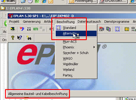

da ich mich erst seit kurzem mit Eplan beschäftige wollte ich mal wissen was es für Möglichkeiten gibt die BMK´s und die Kabelnummern aus Eplan heraus auf Etiketten zur Bauteil- und Kabelbeschriftung zu bringen. Ich verwende momentan noch Eplan V5.3pro
Gruß rookie76

Hallo rookie und willkommen hier
ja sicher gibt es das, siehe Bildchen. Inwieweit gut oder schlecht handbar... keine Ahnung (mehr). 530 ist ja nun schon fast 10 Jahre her...

Hallo Bernd,
danke für deine Antwort.
Habe ich auch eine Möglichkeit die BMK´s zu Filtern (z.B. BMK´s die öfters vorkommen nur einmal ausgeben).
Gruss Frank

hallo frank,
eigendlich sollte jedes BMK doch nur einmal vorkommen, oder

Hallo Geronimo,
bei mir nummeriert eplan immer auch die Bauteile die ich im Gerätekasten angebe automatisch mit der BMK des Gerätekastens. Deshalb bekomme ich manche BMKs öfters angezeigt.
