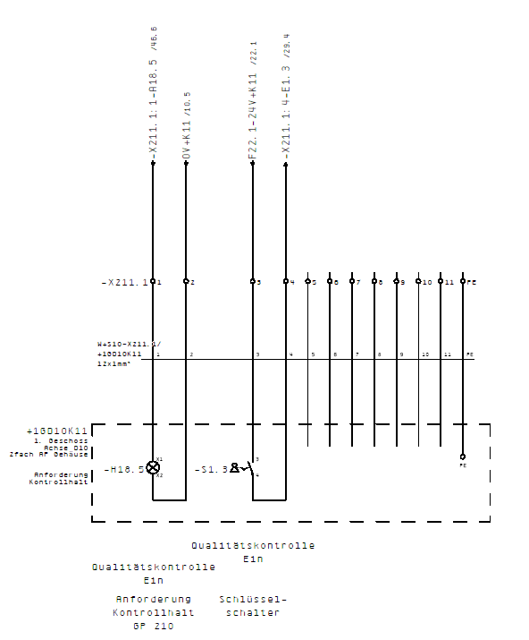

wie im Anhang zu erkennen habe ich hier eine Klemmleiste zur einem Siemens Aufputz 2fach Gehäuse. Es ist ein mehradriges Kabel, bei dem ich aber nur 4 verwende. Das Kabel ist auf der Klemme komplett aufgelegt.
Ich habe im Gerätekasten Geräteanschlüsse ohne Grafik eingefügt. Somit sieht man, das alle Adern zum Kasten führen. Aber ich hab ja in diesem AP-Gehäuse keine Anschlüsse für die restlichen Adern. Wie zeichnet man das richtig, damit nicht der Fehler 5023 Ziel ohne vollständiges BMK aufläuft??
Wer hat einen Tipp?

Hai Michael,
ich würd sagen es gibt mehrere Möglichkeiten. Einmal das Symbol Hilfsklemme für Kabelgenerierung XD oder mit Geräteanschlüssen, wenn das Gehäuse ein vollständiges BMK (hier dann also z.B. +1GD10K11-A1 oder so) bekommt. Ich denke, auch ein Aufbaugehäuse darf ein BMK bekommen.
