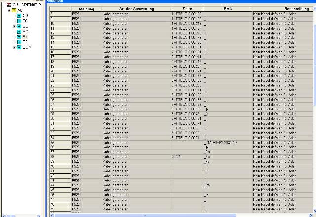

ich versuche derzeit die Meldungsliste meines Projekts leer zu bekommen. In dieser Liste tauchen allerdings Fehler auf, die ich nicht zuordnen kann (siehe Bild). Woher kommen diese Fehler? Wie kann ich sie löschen, so dass ich sie nicht immer per "erledigt" auswählen muss, damit sie nicht mehr auftauchen?

da sitzen überall Texte mit der Textart Kabeladerdefinition aber eben ohne eine Kabeldefinition. Entweder löschen oder mit einem Kabel versehen. Schalte mal am besten die Anzeige der Einfügepunkte ein (Taste I drücken). Dann solltest Du sie sehen...

es ist nur komisch, dass da entweder keine Seite angegeben ist oder eine Seite aufgeführt ist, die nicht existiert. Ist das normal ?
Eigentlich springt ja EPLAN auf die Fehlerstelle, wenn man auf die Meldung doppelt klickt. Das geht hier nicht.

lösch mal (von hand; nicht über eplan) die dateien P_FEHLER.DAT
und P_FEHLER.IDX in deinem projektverzeichnis; dann den fehlerlauf nochmal ausführen.

Diese Methode verwende ich schon seit Anfang der Woche. Allerdings hilft diese bei besagten Meldungen nicht.
Das Projekt ist nun fehlerfrei, wenn ich die seltsamen Fehler ignoriere.

Um das genau zu beurteilen müßte man selbst mal das Projekt sehen. Vielleicht sitzen die Dinger auch nur ausserhalb des Plotrahmens...?

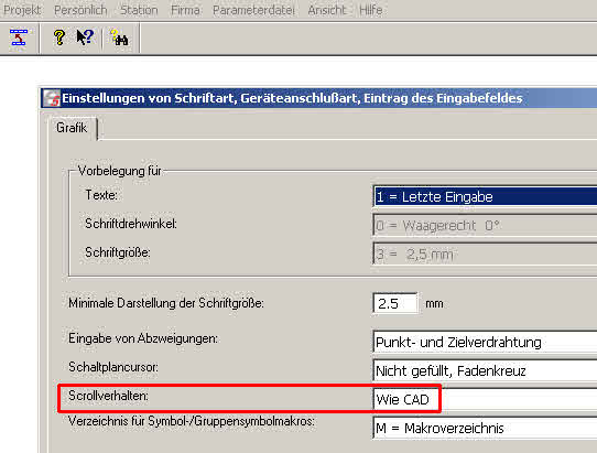

Daran habe ich noch nicht gedacht, denn die Funktion heraus- und hereinzoomen geht erst mit dem P8, aber wenn ich die Tasten 2,3 oder 4 drücke verändert sich ja die Größe und rechts wird ein Bereich frei. Da muss ich Montag gleich mal schauen. Könnte es sonst noch wo liegen, außer rechts vom Plotrahmen ?

Unterhalb oder rechts (rein- und rauszommen geht auch mit der 570 - nicht ganz so komfortabel wie mit P8 aber geht)... trotzdem merkwürdig. Entweder alte Fehlermeldungen (dann müßten sie nach dem löschen der Fehler* Files weg sein) oder sie sind eben doch da...

Die Funktion geht mit 5.70 auch. Darf ich fragen wie? Ansonsten schau ich Montag in die Bücher, müsste ja dann da drin stehen.

Nun ja... einfach mit dem Scrollrad der Maus. Geht bei mir einfach, sollte bei Dir auch gehen...
Danke für diesen Tipp.
Allerdings konnte ich keine Einfügepunkte außerhalb des Plotrahmens finden. Für mich sind diese Fehler immernoch dubios. Die Seiten sind nicht vorhanden, wenn eine angegeben ist. Teilweise sind ja auch gar keine Seiten angegeben. Woher dann diese Fehler? Könnten diese Fehler von anderen Projekten stammen, wenn man aus diesem Projekt für sein Projekt etwas heraus kopiert?

Wenn sonst gar nichts hilft:
- Neues Projekt anlegen, mit den gleichen Parametern wie das Problemprojekt
- Alle Logik- und Grafikseiten in das neue Projekt kopieren
- Dann alles neu generieren
- Mit ein bischen Glück sind dann die Fehler verschwunden
