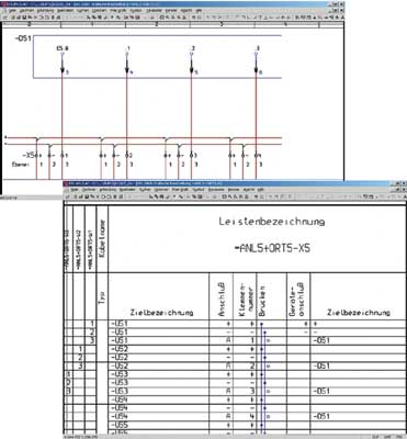

NACHTRAG:
Im Pressearchiv von Eplan gibt es eine Meldung "EPLAN 5.40: Einsatz von Mehrstockklemmen" mit einer Grafik, auf der zu sehen ist, dass die Ebene angezeigt wird.
Ist das so jemals von Eplan realisiert worden?
Ja... und ich weiß es klingt fast fies: aber mit P8 ist das umgesetzt worden. Das Bildchen was Du für die 540 siehst ist keine Automatik...

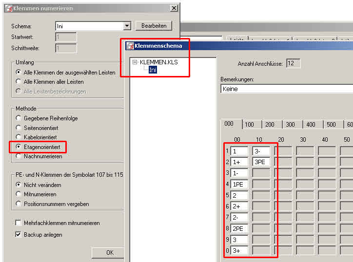

erstellt am: 30. Sep. 2008 22:36    Editieren oder löschen Sie diesen Beitrag!  <-- editieren / zitieren -->   Antwort mit Zitat in Fett Antwort mit kursivem Zitat    Unities abgeben: 1 Unity (wenig hilfreich, aber dennoch)2 Unities3 Unities4 Unities5 Unities6 Unities7 Unities8 Unities9 Unities10 Unities Nur für DoM123 10 Unities + Antwort hilfreich
Du hast Dir aber schon das Eplan-PDF Mehrstockklemmen mal durch gelesen. Oder? Dann solltest Du gefunden haben das sich Klemmen mit der Etageninformation anhand eines Klemmenschemas, wie Beispielhaft im Bildchen zu sehen, automatisch (um)nummerieren lassen...
