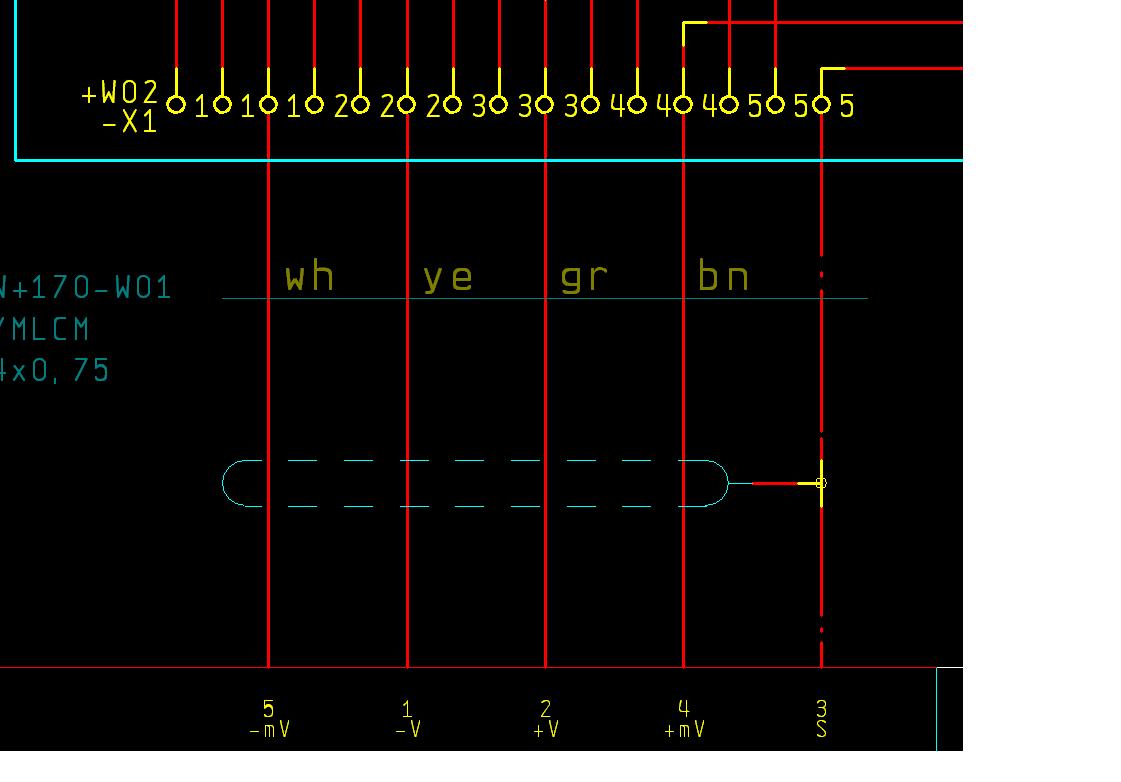

Ich habe ein Projekt von jemand übernommen und muss da gewaltig viele Fehler raus holen.
Mit ein paar kann ich lieder nicht viel anfangen.
Kann mir wer da helfen???
Bauteilbez. doppelt oder falsche Symbolart =200.910+DP03/10.53:22
( Ein SPS Ausgang oder Eingang, der mir aber in dem zweiten Projekt nicht als Fehler angezeigt wird) Warum in dem Projekt??  Sind identisch
Farbe nicht definiert: NYCWY bk
Benutze englische Kennzeichnung. Kann man das auch bei der Kabelbeschrifttung umschalten auf Englisch, dass er mir hier keine Fehler mehr anzeigt?
Zu viele Adern YMLCM 4
Habe den Schirm natürlich mit in die Aderbeschriftung aufgenommen, weil er auch aufgelegt wird. Wie kann ich dem Programm sgen, dass da ein Schirm mit bei ist??
Suchwort fehlt: 230V Versorgung Steckdose +CP
Das steht da recht oft da.Also bezogen noch auf einige andere Dinge.
Wie stelle ich denn die Suchwörter ein?
Habe in einer Abzweigdose eine Klemmleiste, wo die Nummern 1-5 jeweils 3 mal vorhanden sind. Soll auch so sein. Das Programm sagt mir, Adern doppelt. Kann man das ausstellen, oder nimmt man die Fehlermeldung einfach so hin?
BMK für BMK-Aufteilung zu groß #8
Was meint der damit??
Ich mache Eplan noch nicht so lange und bin immer noch am üben.
Hoffe der eine oder andere kann mir helfen.
Danke im voraus.
Chris aus D.

Hallo Cris,
das ist alles nichts dramatisches, wenn du in der Onlinehilfe die Fehlernummer eingibst erhältst du einige Hinweise, oder eben das Systemhandbuch. Ich weiss ja nicht welche Version du hast (->Systeminfo), entweder gabs das Systemhandbuch in Papierform oder als pdf aus dem Supportbereich, ältere Versionen sind auch nutzbar.
Zur Kabeladerbezeichnung: Nein, die kann nicht umgeschaltet werden, hierzu ist ein eigener Kabeltyp in der Kabeltypendatei nötig. In dieser Kabeltypendatei legst du auch fest, ob ein Kabel mit oder ohne Außenschirm ist.
Suchwort: die Onlinehilfe sagt,das hat was mit dem Fremdsprachenmodul zu tun  Hier gibt es eben den Begriff  230V Versorgung Steckdose +CP z.B. im deutschen, dazu aber keine Übersetzung für die Übersetzungssprache.
Zu der BMK-Aufteilung: Hier gibt EPLAN am Ende der Meldungen zur Generierung einen Vorschlag wie diese Aufteilung mindestens aussehen sollte. Das ist aber meines Wissens nur ein Hinweis, kein Fehler. Generell sollte unterschieden werden zwischen Fehlern, Warnungen und Hinweisen, die in de Meldungsverwaltung alle getrennt ein- oder ausgeschaltet werden können.
Ralf

Hallo Chris,
anscheinend zu viele Fragen auf einmal, da sich hier niemand deiner Probleme annimmt
Original erstellt von Wertig:
Insgesamt darf das BMK aus max. 19 Zeichen bestehen, diese hast du überschritten.
Ändere die Parameter für die BMK-Aufteilung in kleine Werte,
danach die Querverweise erneut generieren,
in der Meldungsliste wird die erforderliche Mindestaufteilung bekanntgebeben: für korrekte Sortierung z.B:  1.2.5.1.0.3
diese Werte als Parameter Längenaufteilung des BMK eintragen
1.Wert für Seitenvorziffer
2.Wert für Unterseite
3.Wert für Kennbuchstabe ...
Querverweise wieder generieren, Meldung sollte verschwunden sein
ev. kürzen der BMK in Plan erforderlich´

Danke erstmal.
Die meisten Fehler habe ich mittlerweile ja auch durch ausprobieren weg bekommen.
Im Moment hänge ich nur noch an dem letzten Problem.
Bekomme immer die Anzeige
Zu viele Adern 5
KOmme da nicht wirklich weiter.
Hallo Chris,
verkürze einfach deine unsichtbare Kabellinie (ohne Schirm)
dass es ein geschirmtes Kabel ist sieht man eh in Stromlaufplan und ebenfalls am Kabeltyp
