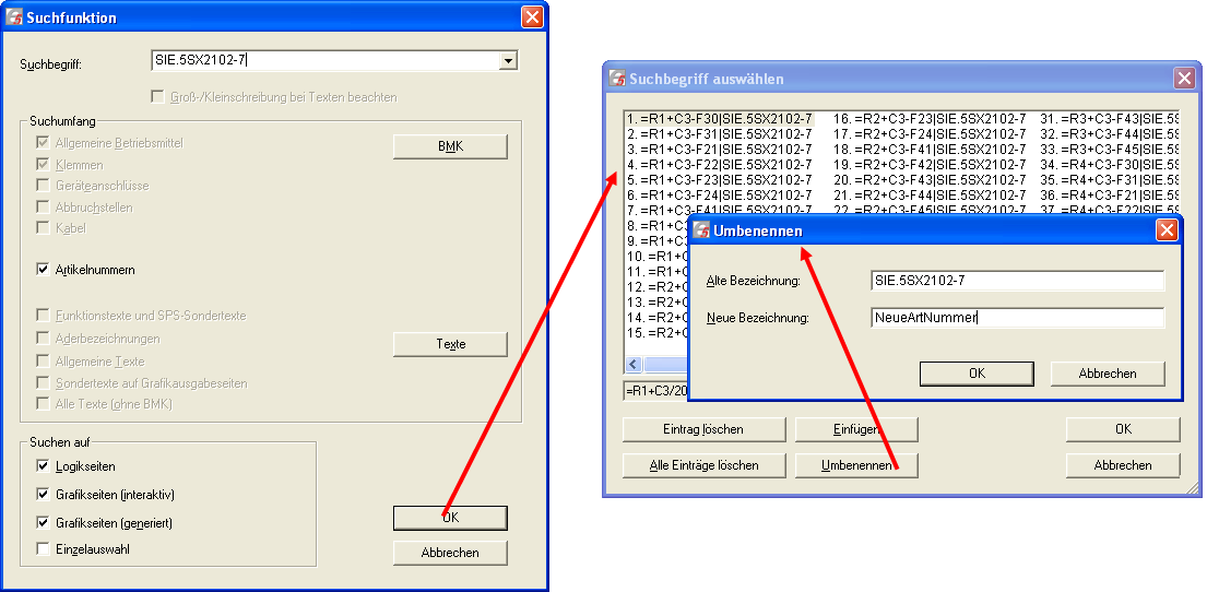

servus zusammen,
ich habe folgendes problem:
wir haben eine anlage mit mehreren schaltschränken geplant und z.b. siemens sicherungsautomaten eingesetzt.
der schaltschrankbau (mit sitz in china) hat statt siemens telemechanique eingesetzt. ist kein problem; wir waren damit einverstanden.
jetzt muß ich bei allen plänen die siemens bestellnummern durch die neuen ersetzen (da es sich nicht nur um sicherungen sondern auch andere bauteile handelt ist das eine ziemlich lange liste....).
gibt es ein tool um dieses suchen/ersetzen zu vereinfachen?

oder einfach die Eplan eigene Suchen und Ersetzen Funktion nutzen. Mit STRG+F Suchen aufrufen, Haken bei Artikelnummer setzen, die Artikelnummer eingebenen und mit OK auflisten lassen. Alle gefundenen markieren und Umbenennen anklicken. Neue Artikelnummer eingeben 2x OK bestätigen und Fertig.
Immer an einer Kopie durchführen

ja klar, so arbeite ich ja im moment.
aber ich habe mehrere pläne bei denen ich dann so die ganze liste durchgehen muß........

vielleicht versteh ich jetzt was nicht ganz aber das geht doch gut in der Seitenübersicht, Projekt markieren -> Bauteildaten bearbeiten, eventuell sortieren und dann Artikelauswahl starten. Damit lassen sich ganze Spalten wechseln.
Ralf

das ist auch eine gute möglichkeit; uns bei der menge sicher besser als "suchen&ersetzen"
funktioniert aber auch nur jeweils für ein projekt.
ich bin mit dem ersten plan fast durch; bei den anderen drei ist nicht so viel zu ändern
gruß

Hallo Ralf,
Original erstellt von ralfm:
...Seitenübersicht, Projekt markieren -> Bauteildaten bearbeiten, eventuell sortieren und dann Artikelauswahl starten.
Das Gute liegt so nah!

Moin... welche von den anderen Lösungen weiter oben (Artikelnummer über suchen/ersetzen tauschen oder tauschen in der tabellarischen Bearbeitung) gefällt Dir nicht? Diese funktionieren alle...

Ich habe, glaube ich, keine Lösung gefunden, wie das Ersetzen der Artikelnummern über Franks Eplan->Excel tool funktioniert.
Bei mir schreibt sich die neue Artikelnummer immer dazu, mir wäre aber wichtig, dass die alte Artikelnummer ersetzt wird  .

Da kann dann nur Frank etwas dazu sagen warum das "doppelt" nach Eplan kommt. Aber wie gesagt es gibt Eplan Bordmittel um einen Artikeltausch zu erledigen... Der Aufwand ist der gleiche...

Die Eplan-Boardmittel kenn ich und benutze ich auch, mich würde nur eben interessieren ob es eine Möglichkeit mit dem Eplan-Excel Tool gibt...

Ich verstehe Euer Problem nicht.
Ja ich nutze auch das Gute EPLAN-5-Tool von F.S.
Ich lese die Stückliste nach Excel. Ich verändere die Artikel nach Belieben. Danach schreibe ich die Stückliste nach EPLAN zurück. Und somit wurden die alten Artikel eliminiert und an gleicher Stelle stehen die neuen.
Hinweis:
Wir arbeiten mit einem ext. PPS, also nicht über die interen EPLAN-Datenbank. Vielleicht liegts auch daran.

Original erstellt von Hazardous:
Morgen Tom
Bei mir funktioniert das eben nicht und ich würde gerne, dass es funktioniert!
Eventuell liegts wirklich daran, was ich als Hinweis geschrieben habe.
Am besten kann wahrscheinlich Frank S. Auskunft darüber geben. Ich würde Dir vorschlagen, dass Du eine email an Ihn schreibst, mit der Verknüpfung auf den Thread hier.
Edit: email unter Kontakt    http://eplan5-tools.heim.at/
