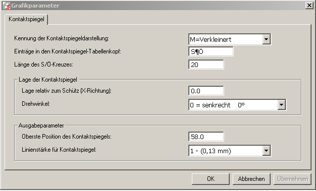

ich bin hier im Forum ein absoluter Neuling und kenne mich auch mit EPlan nicht besonders aus, also seit bitte nicht böse, wenn ich nicht alles gleich begreife.
Zu meiner Frage.
Meine Schütze sind so eng beieinander, dass sich die Kontaktspiegel überschneiden. Ich hab in den Parametern und im Forum nach Lösungen gesucht, aber nichts gefunden. Gibt es da was, z.b. die Kontaktspiegel drehen?
Ich arbeite mit Eplan 5.20 SP2 und hab mir vieles selber beigebracht und den Rest hier über das Forum, aber hier bin ich am Ende mit meinenm Latein.

Bin mir nicht ganz sicher, ob es nachfolgende Funktion auch in 5.20    gab.
In den mir bekannten Versionen ab 5.30 gab es irgendwann die Möglichkeit der Kontaktspeigeldarstellung auf M=verkleinert zu setzen.
Ein Verschieben des Spiegels ist bis heute nicht möglich, bei WSCAD schon immer.

5.20 ist schon eine Weile her, aber ich glaube viel hat sich da auch nicht geändert. Der Kontaktspiegel ist in der Senkrechten fest an die Spule "genagelt".
Eventuell kannst Du die Schrftgröße für den Kontaktspiegel kleiner einstellen.
In neueren Versionen gibt es unter Grafikparameter/Kontaktspiegel die Möglichkeit Kontaktspiegel verkleinert und/oder gedreht darzustellen.
Vielleicht ging das in der 5.20 ja auch schon.

wenn die Verschmälerung, die Tom angesprochen hat, nicht funxioniert oder ausreicht, hast du schlechte Karten. Da hilft dann höchstens auf mehrere Seiten verteilen.
@Tom: Naja, verschieben geht ja, allerdings nur komplett. Immerhin...es war ein Anfang
EDIT2: @Manfred: Ja, nur dass das "gedreht" sich auf die Darstellung mit der Tabelle bezieht
EDIT: Hmja...immer erst F5 drücken

Vielen Dank für die super schnellen Antworten, leider hat das Verkleinern nicht ganz gereicht und das Drehen bezieht sich, wie ihr ja auch schon gesagt habt nur auf Tabellen. Ich verteil es jetzt auf zwei Seiten. Ist halt ein bisschen blöd, da ich einen Plan in Papierform so "naturgetreu" wie möglich abzeichnen sollte. Egal, dann ist halt die Seite anders, den restlichen Plan hab ich ja ganz gut hin bekommen.

ich habe auch öfters etwas abzumalen und wenns da nicht reicht gibts eben eine Unterseite. Damit können meine Kunden inzwischen gut leben.
